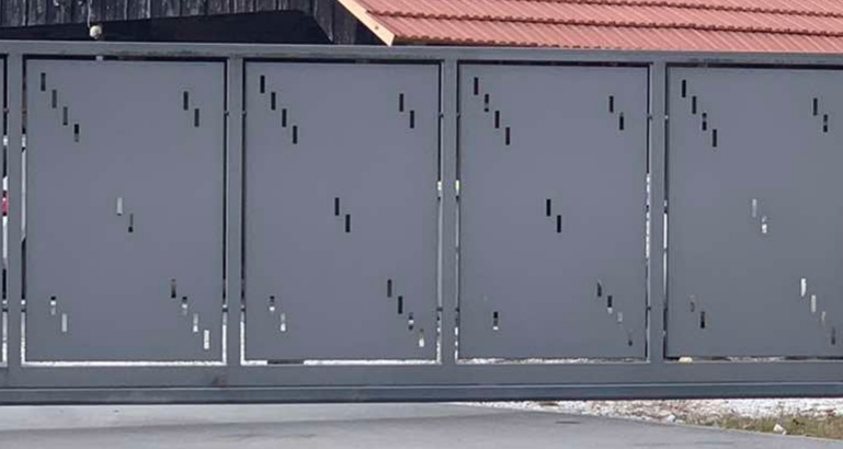

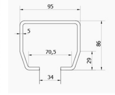

Takle bo nosilni c profil, dolzina bo 9,5metra..
Plocevina bo debeline 1,5 mm..racunam nekje 4 "okencke"(ali bi bilo bolje 5?), vsega skupaj cca 70kg..perforacije ne bo prevec, samo kak detajl..
Mene samo skrbi, ce bo cev 60x60x3 dovolj mocna, da ne bo na tej dolzini (7m svetla odprtina) prevec vertikalnih deformacij? Sicer spodnja cev privarjena na c profil pa bo 80x60x3mm..

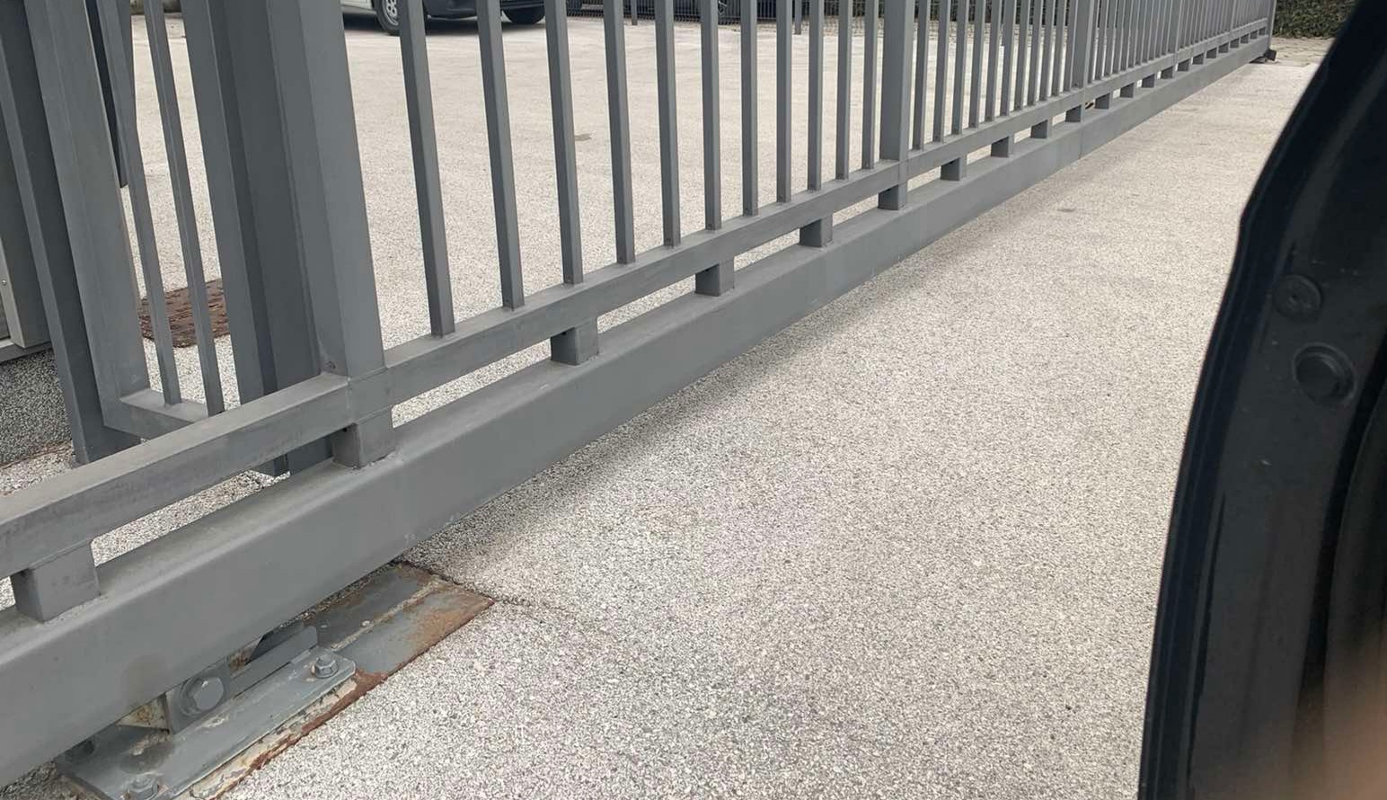

V prilogi je se en nacin, kako privarijo okvir na c profil..z vmesnimi pokoncnimi nosilci..a je ta varianta boljsa oz stabilnejsa? Na zgornji sliki so vrata dolga 12m, okvir je iz 60x60 cevi..c nosilec pa je kar konkreten, mislim da 115mm sirine

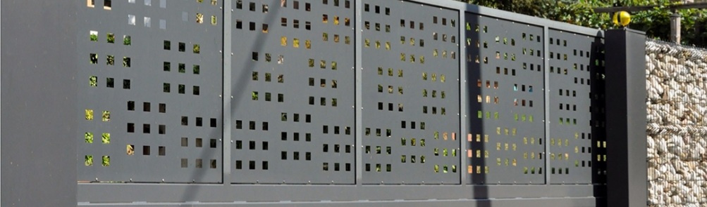

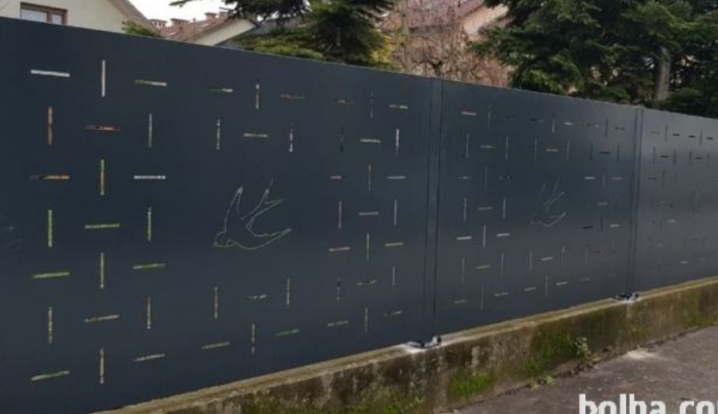

Ali pa kaj takega..vsega skupaj dobrih 6kv metrov

OdgovorNapisal/-a Žerjavar » 5.3.2022 16:50
Že slišim besede: to je vendar premočno. Me ne prizadene, ker se ve, kdo je lastnik in investitor ter ima vso pravico odločati, četudi je izbor napačen.
Če bi jaz delal sebi taka vrata, bi naredil osnovni okvir in v sredini vertikalo iz PC 140 x 80 x 4 obrnjen, da je povsod mera pravokotno na ploskev vrat 140 mm. Čez obe okni 350 x 120 cm bi vstavil diagonalo iz KC 50 x 3. Nosilni C profil (5 mm) tik pod okvirjem in varjen na okvir. Računal sem z zajeznim tlakom vetra na ravno ploskev 400 N/m2 zmanjšan zaradi perforacij za 20%. Horizontalna deformacija vrat zaradi vetra je 76 mm. Vertikalna deformacija ni problematična, tudi če se kak odrasel otrok od 70 kg malo z vrati popelje.
