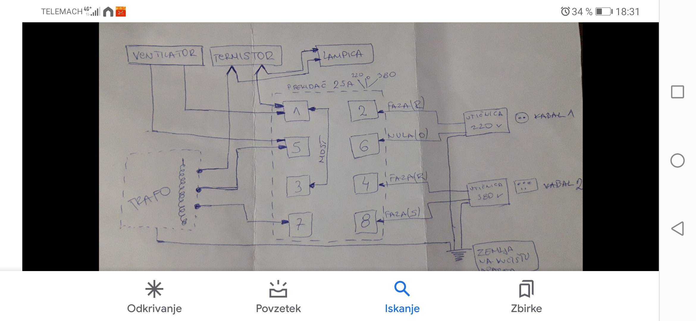

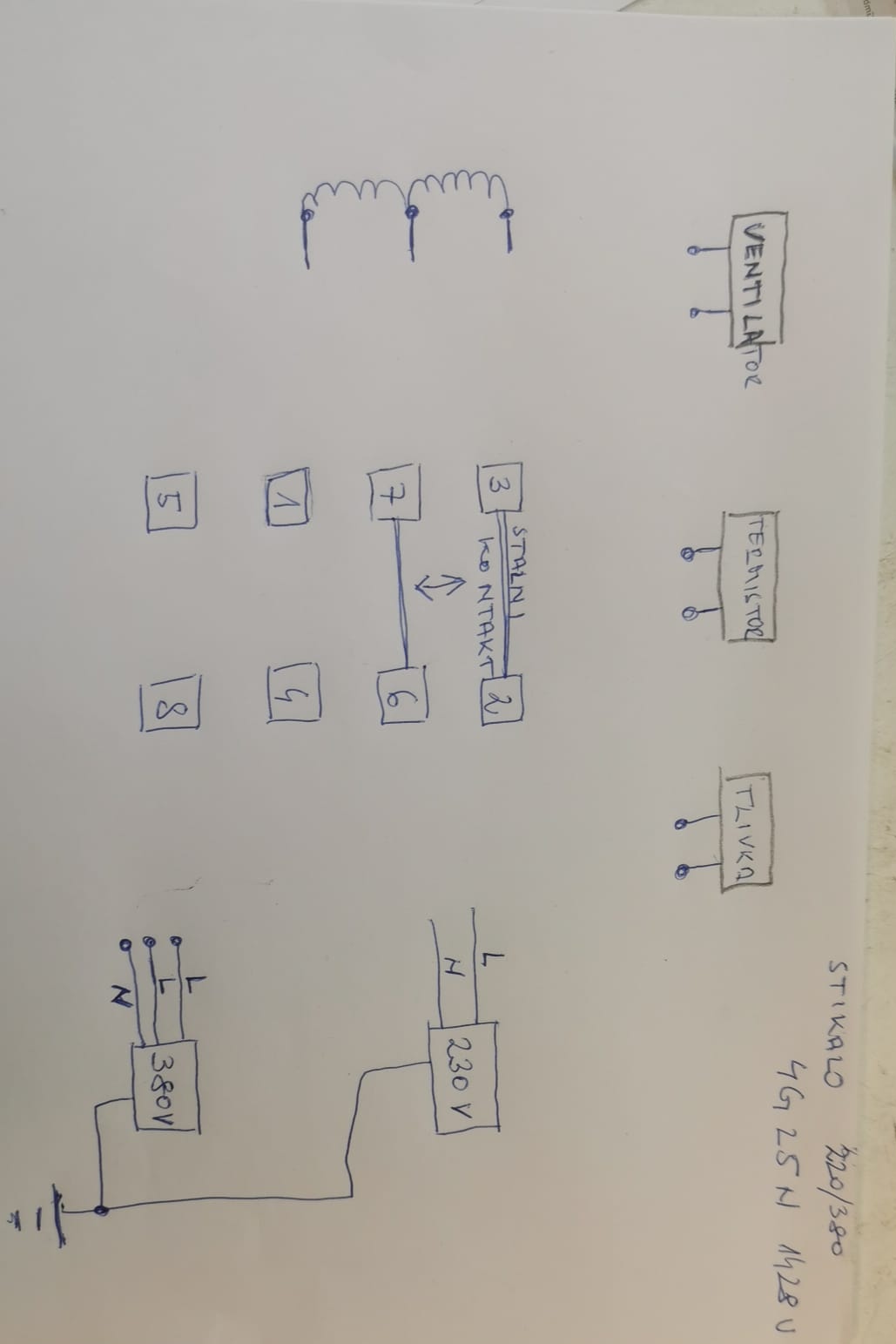

Ni problem pripeljati nule v aparat. Aparat ima dva dovodna kabla. Enkrat 230v in enkrat 380v
Problem je nulo pri 380v speljati preko grebenastega stikala. Prilagam sliko,ki sem jo našel na spletu.
Tlivka tukaj ne more svetiti ventilator pa gre samo na 230v.

Kakor jaz vidim, je med 1 in 5 220V, med 1 in 7 pa 380V. Fazo S pelješ na 7, potem pa skozi odcep 5 na primarju trafota zmanjšaš tako da postane med 1 in 5 220V za napajanje ventilatorja.
Predvidevam da je stikalo na klemah 1-2 in 5-6 v 220V režimu, na klemah 3-4 in 7-8 pa v 380V režimu z medfazno napetostjo med R in S.
Napajanje ventilatorja je na ta način vredu. Pač ni nula iz omrežja. Lahko bi pa dodal na navitje nek termočlen ki bi ventilator vklapljal po potrebi, glede na to da so ti ventilatorji ponavadi kar glasni.

Navitje primarja je bilo tako priklopljeno,da je en konec navitja vedno na termistorju drugi konec na 230v oba začetka teh navitij 380v to je na zgornji shemi kontakt 7.

V primeru 3-faznega priklopa uporabiš le napetost med dvema fazama (380V) in je primarno navitje trafoja daljše kot pa za 220V, oziroma priklop za 220V je vmes med priklopoma za 380V. Tako dobiš večjo moč trafoja pri 380V in pri enakem primarnem toku kot za 220V. Posledično dobiš na sekundarju enako napetost za uporabo pri 220V kot za 380V, sekundarni tok (amperji) pa je večji (210A) pri priklopu na 380V.
Kot je že rečeno v primeru uporabe 380V se ventilator napaja iz vmesnega (220) in končnega priklopa na frafoju (to ni faza in nula kot pri 220V priklopu, ampak je 220V pridobljenih z delitvijo navitja za 380V ( avtotransformator ).
