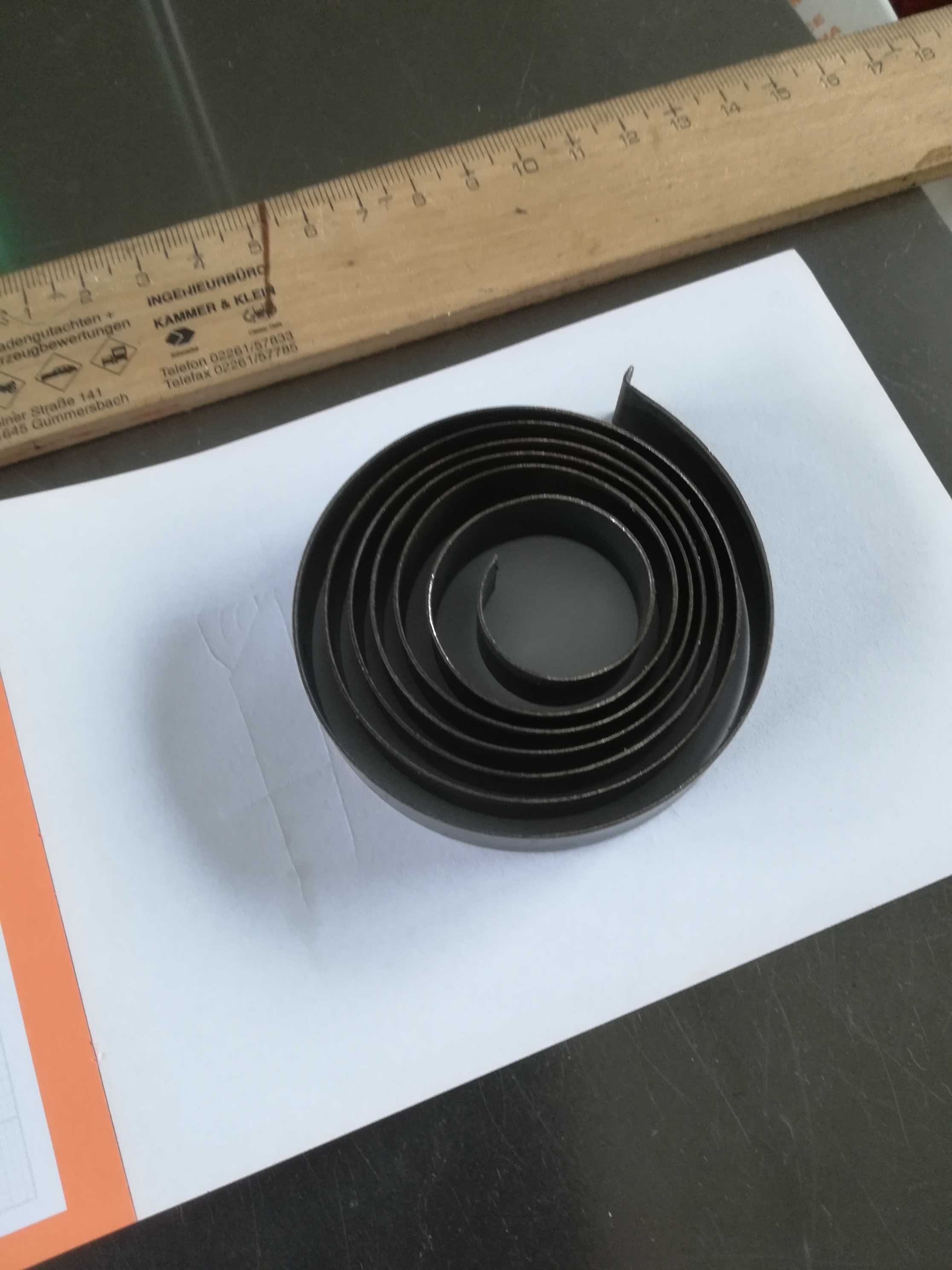

Počilo mi je "uho" na vzmeti pinole ALG100.
Kot je razvidno iz slike, na zunanji strani je uho, notri pa ga ni ker se je odlomilo.
Zanima me ali je možno to uho sedaj narediti (zakriviti), ali je potrebna nova vzmet?
Kje lahko kupim novo?
lp, prom

Konec segrej, da bo rahlo rdeče, potem boš lahko ukrivil.
Re: Vzmet pinole ALG100
OdgovorNapisal/-a vili » 22.4.2022 21:32
točno tako kot pravi fikus...

Mi smo to kupili pri firmi siga v trzinu…

Sem dobil v MetalKovis Samobor.
