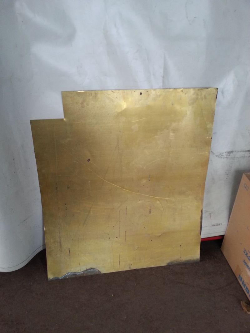

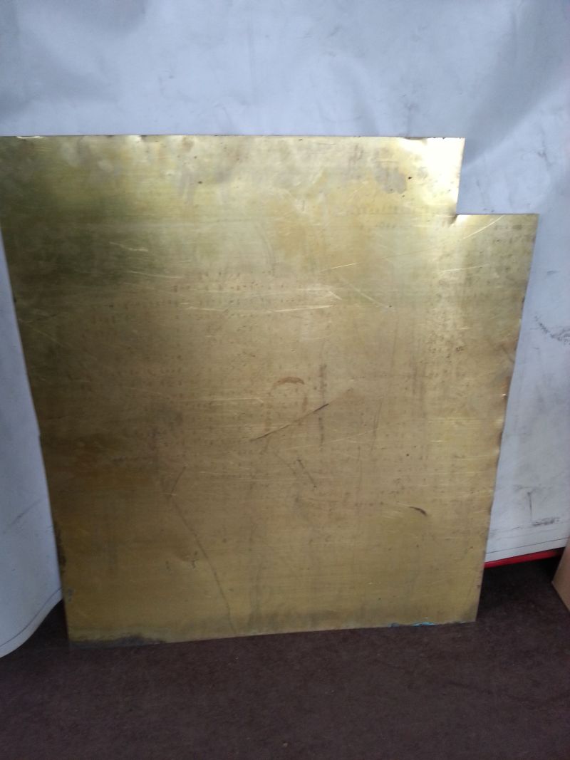

OdgovorNapisal/-a Ranger » 28.1.2014 13:14
tole je cca 1x0,88m.
Malo je že "starana" pločevina :)
kakšne kose pa potrebuješ?

izgleda,da je malo utrujena.Sicer rabim kose dolge 250mm,problem je v tem,da moram narediti nove grebene na vrhu čelade.Najbolje,da je pločevina brez raz in udrtin,drugače jo bom težko spoliral v visoki sijaj.

OdgovorNapisal/-a Ranger » 28.1.2014 14:18
druge nimam, žal
če je ne dobiš kje drugje, lahko odrežem trak, ki bo raven in z čim manj globokimi razami. Površinske rise, raze pa se da spolirati. Kakorkoli že pa boš pri izdelavi samih grebenov povzročil nekakšne raze tako da...

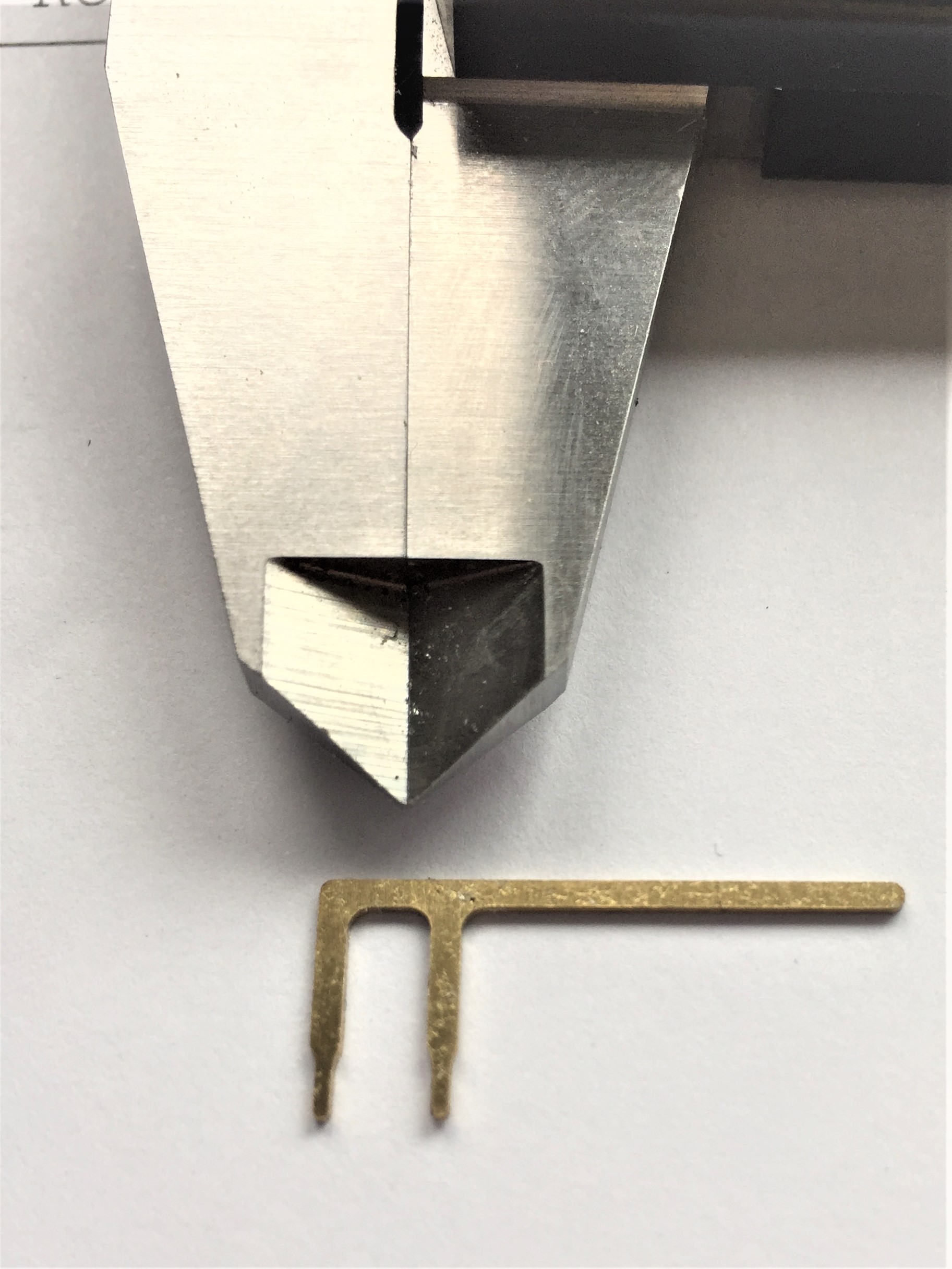

OdgovorNapisal/-a 533 » 8.6.2022 7:25
Takole pa še izdelek kateri je bil rezkan ( ni najbolj primerna tehnologija ampak nam je uspelo, kljub temu da je izdlek majhen in tanek) izdelali preko 5000 kos...
Uporabil pa najmočnejši dvostranski lepilni trak (Pladent) in nalimal na mesing in nato na vezano ploščo ( priprava) in nato rezkanje in potem samo menjal ( *palete- vezane plošče*) problem je bil odstanjevanje lepila iz izdelka - namočil v nitro in potem še ročna obdelava....
