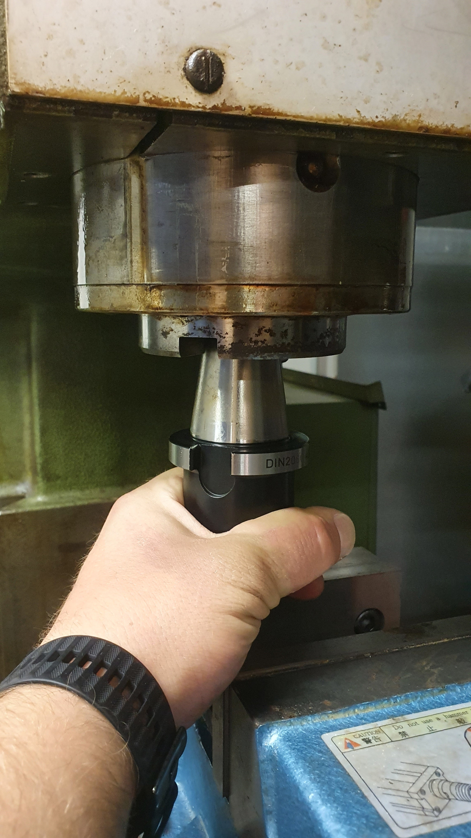

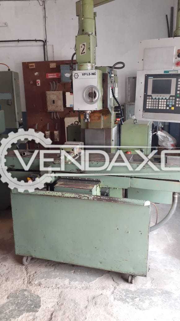

Za hobi bi si rad usposobil en starejši cnc stroj (fritz werner fv1.5nc), ki ima ročno menjavo orodja, vendar strojno vpenjanje - ima palico za vlečenje (drawbar) z motorjem.
Problem je, da je ta palica predolga. Ko pritisnem pedalo za vpenjanje in vstavim orodje, mi potegne orodje, vendar pa ne dovolj. Namesto da bi orodje stisnilo v konus, se palica do konca uvije v navoj v vpenjalu in se zabije. Če primem orodje po končanem vpenjanju ga lahko premikam vertikalno.
Vpenjam NT40 konus.
Imam tehnično dokumentacijo, vendar nisem našel nobenih navodil/sheme glede tega. Ali mogoče kdo ve, kako se nastavlja dolžona/offset te palice za vlečenje?
Slika stroja spodaj.

Sem zdej poskusil še z različnimi orodji, imajo različno globino navoja v vpenjalu. Pri vseh se pojavi isti problem. Orodje lahko z roko cca 3,5 cm izvlečem iz vretena - pri vseh enako. Nazaj ga vrne vzmet s katero je napeta ta palica.
Ima kdo ideje v čem je problem?

Po tej zadnji sliki sodeč, tukaj nekaj manjka. Si prepričan, da je konus NT40? Vpenjalo bi moralo biti mehansko varovano pred zavrtenjem. Imam Deckel, tam je konus CN40, po sliki sodeč zelo podoben tvojemu; potreben je adapter (vsaj pri Decklu). Pomembno je tudi po katerem standardu je narejeno vpenjalo; sem mislil da so ISO40 vsi enaki, pa so eno figo (lahko je tudi tu težava).
Ne trdim, da imam prav, vendar kar vidim na sliki, bi to lahko bilo tako.

OdgovorNapisal/-a fogl » 22.7.2022 17:44
Hvala za odgovore. Varovalo proti odvitju je, ampak je samo eno - se ne vidi, ker je na drugi strani.
Kakor sem videl obstajajo samo trije standardi:
NT40: to je ta na sliki, ki ima na koncu konusa še cilindričen del.
BT40: tega tudi imam, in je samo konus, brez cilindričnega podalška na koncu. Tega mi sploh ne prime. Zgleda da je palica prekratka.
CN40: je isti kot BT40, le da ne omogoča vpenjanja zavrtenega za 180°, kar omogoča BT40.
Dokumentacijo sem premetal, ampak tega podatka ni notri.

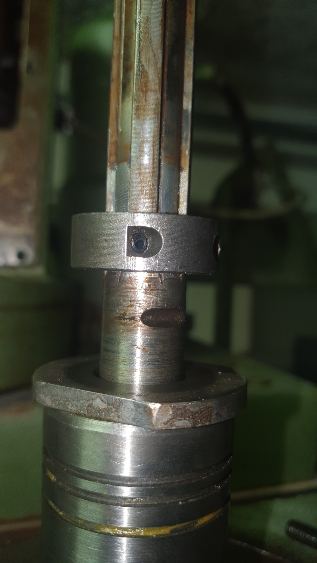

Živjo. Kot pišeš, bi bila vlečna palica predolga... Kaj pa ustavi el. motor ko do konca uvije palico v navoj??
Re: rezkalni stroj - vpenjanje orodja
OdgovorNapisal/-a fogl » 24.7.2022 15:05
Sem še testiral:
- el. motor se ne ustavi, ampak začne preskakovat sklopka. Ko doseže nek navor, preskoči - podobno kot na ročni baterijski vrtalki.
- če orodja ne vpnem, potem vrti v nedogled, sklopka se nič ne sliši
- če potegnem orodje ven (kot je vidno ma sliki) in poskusim zategnit, se spet sliši sklopka
Ni mi jasno tudi zakaj je ta vzmet, ki vleče palico navzgor. Bolj logično bi mi bilo, da bi vzmet palico rinila navzdol, da pač čimprej doseže orodje. Tako pa se zdaj palica skrije, potem pa mora zategovat celoten raztezek vzmeti, in jasno da potem palica pride do konca navoja v orodju. Pri čemer zdaj še 3 cm manjka do konusa, kar je ogromno.

Mislim da sem našel problem. Sem odprl motor in ta mehanizem zgoraj. En omejilec se je snel z utora, ker se je obrabila vzmetna zaskočka. bom to zamenjal in potem bo pomoje vse kot je treba. Bom javil :)

Sem zamenjal zaskočko in postavil nazaj ta okrogel obroč na svoje mesto - sedaj vse deluje kot mora :)
Hvala vsem za nasvete :)
