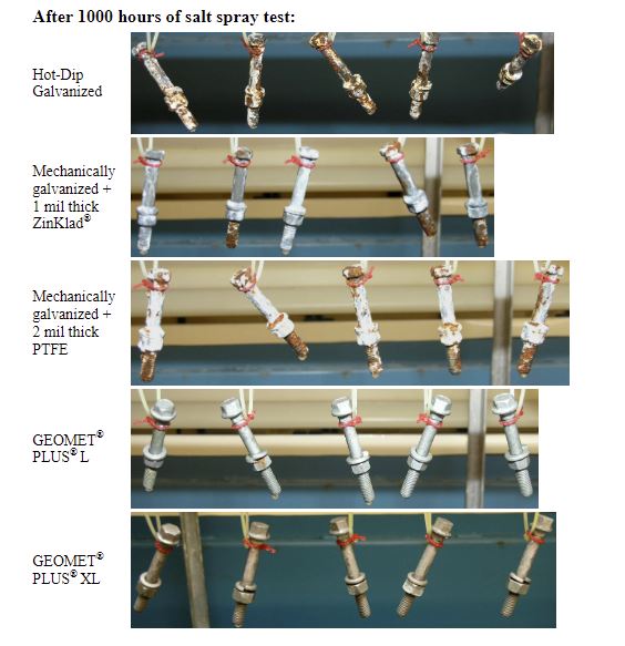

Potrebuješ geomet (oz. zaščito z lamelnim cinkanjem) zaščito vijakov. Narediti se praktično da v katerikoli barvi.
To se že lep čas uporablja v industriji. Sploh pri bolj obremenjenih vijakih, za dele ki so izpostavljeni hujšim vremenskim vplivom, avtomobilska industrija že lep čas uporablja lamelno cinkanje...
Vijake z geomet zaščito se da kupiti v Reci. Podjetje v Sloveniji ki se z podobno tehnologijo ukvarja je: https://lamelno-cinkanje.si/
