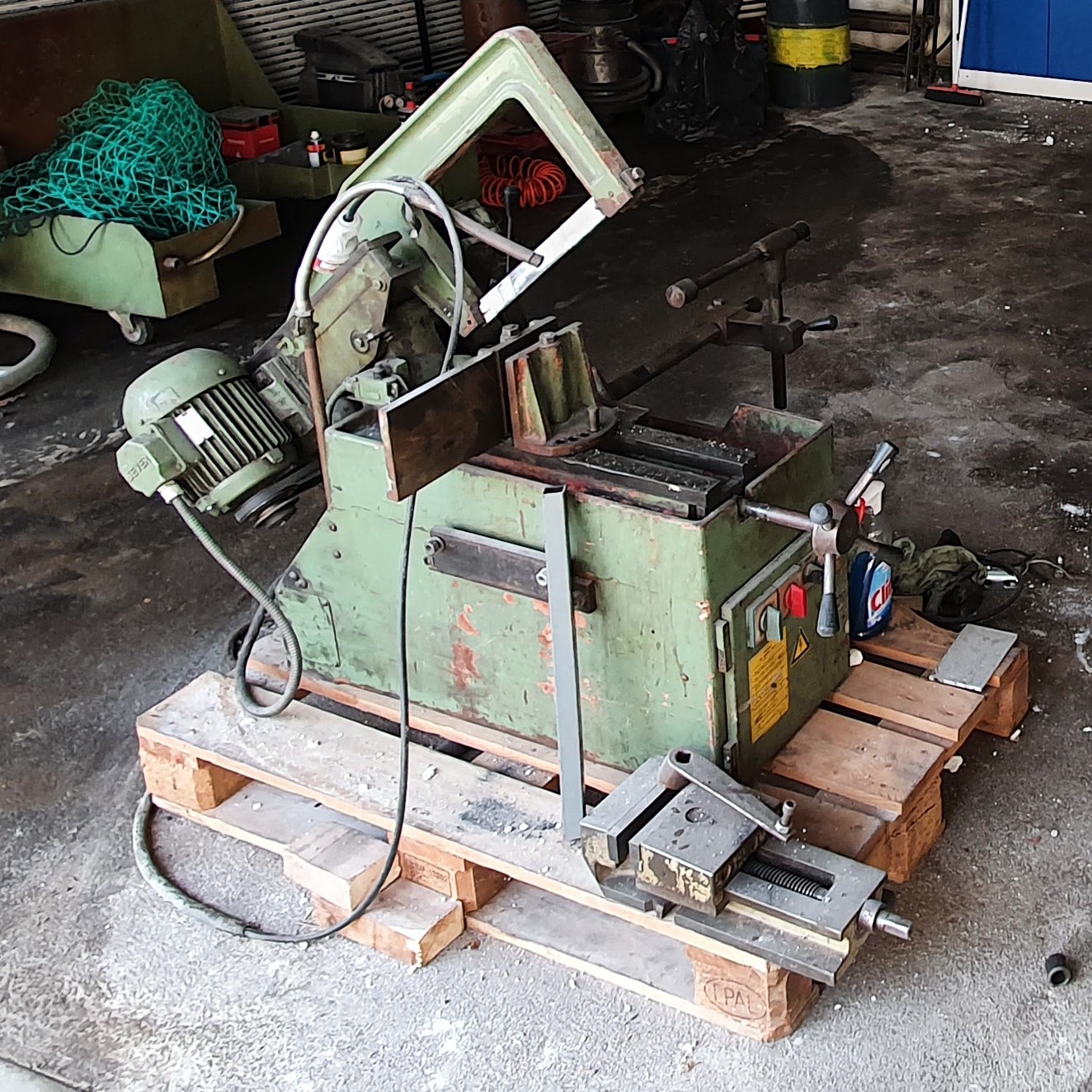

Pozdravljeni majstri,
Jaz sem bolj začetnik v strojniški praksi in imam mogoče bolj banalna vprašanja :) ampak problem je pa realen: kupil sem si starejšo strojno ločno žago. Problem je, da mi žaga reže postrani. Zračnosti v vodilih ni. Kos je vpet pravokotno, ampak po vertikali mi žago zanese postrani. Ali mi lahko nekdo pove zakaj do tega pride in kako to odpravim.
Žaga ima vse zobe. Niti ni videti da bi bila kaj zvita. Naklona žaginega lista pa ne morem spremenit. Ali pomeni, da je samo premalo napeta - sem že dodatno privil, ampak že vedno nič bolje.

Najprej kupi nov list. Potem pa naprej

tako kot pravi krop, nov list ni druge, da pa reže kot salmo pa so krivi zobj, ker so na eni strani bolj obrabljeni...

.... pa.. prilimaj kakšno slikco te tvoje žage... me zanima ! ...kje si pa naročil novi list, ...dolžina,... število zob na inč,.... so zobje enaki ali se izmenjujejo večji in manjši, .....debelina ?? ...cena??

Sem naročil kar tri variante 6, 8 in 10 zob/inč. Našel sem jo na almo.si. 15eur/kom.
Poskusil bom najprej z 10 zob/inč

Uuu.. to je lepa mašinca ! Bravo ! Več zobov za tanjše materijale (cevi...), manj zobov za debelejše (polno) !! ....3 zoba ali več naj bodo vedno v kontaktu z materijalom ki ga žagaš

Kakšno hitrost pomika lista imaš? Pri manjšem pomiku žaga nebo spodrezovala. Z novim listom je lahko večji, pri obrabljenem pa manjši. Bo praksa pokazala.
