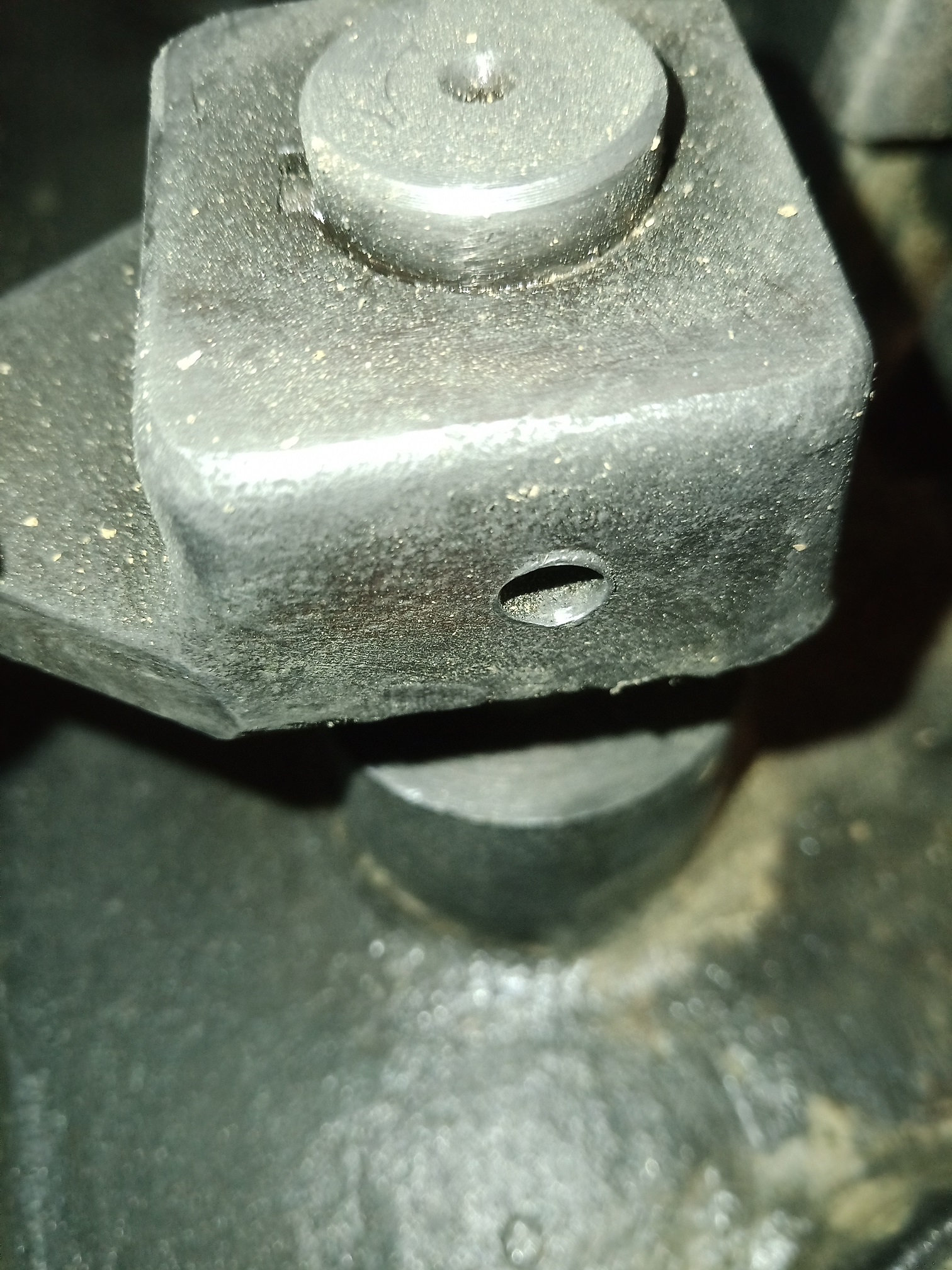

zanima me če mogoče kdo ve kaksn trik za odstranitev zatica iz 55 let stare stružnice. Sem ga udaril z kladivom, ni šlo :-? , potem sem si naredil pripravo, in ga poskusil z vrtenjem vijaka, ki pritiska na zatič ven spravit, pa je speštalo glavo zatiča :o . Sedaj sem glavo zbrusil 8) pa razmišljam, da bi ga udaril z macolo in izbijačem. Pa me skrbi da tudi to ne bo šlo. Da se bo spacal , ker je res mehak, pač ni kaljen. Pa malo me skrbi da ni ravno lepo tolct po osovini in drsnih lezajih. Ali se da zatič zbrusiti ven oziroma prevrtat z kaksnim svedrom, samo to je sila precizno delo. Zatič je konusni. Se pa vidi da so ga res pošteno zabili noter na vhodni strani. Sem ga patudi našprical.
Najlepša hvala za kak nasvet in pripombe. Upam pa da ni prevec smešno vprašanje, no vsaj zame je kar nerodna reč. :-?

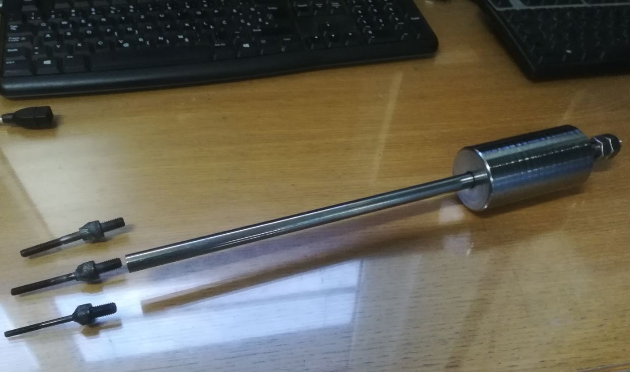

Ponavadi gre to z "abcigerjem", če imaš navoj na zatiču. Palica z navojem in utež, s katero izbiješ zatič iz izvrtine. To sem že počel, prav tako na starejši stružnici. Je pa težko na pamet govoriti...

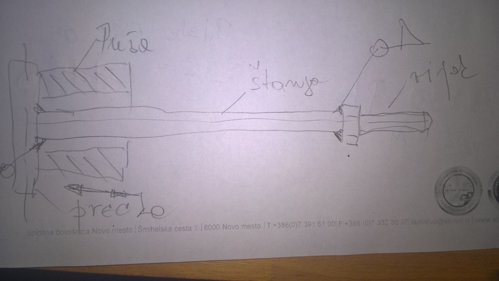

ja tako kot pravi grega, če imaš palico cca 300... mm na eni strani pivarjeno prečko na drugi pa vijak - abciger, na štango natakneš primerno teško pušo s primerno luknjo, mora lepo teči po štangi, in z njo udarjaš po prečki, in na ta način izbiješ - izvlečeš - abcigaš zatič, če je pa skoznja luknja pa ge z izbijačem - dornom, pa naj ima na enem koncu konico, da se bo vsedel v center zatiča, tako nekako, pa veselo na delo, pa pazi na prste..., če ne gre na tak način ga je verjetno že malo "zacvikalo"...
tako približno naj izdleda, za boljšo predstavo:
Re: odstranjevanjev zatičev
OdgovorNapisal/-a masinist » 18.9.2022 20:58
Takšnega sem si jaz izdelal pred cca 10 leti.
lp, masinist

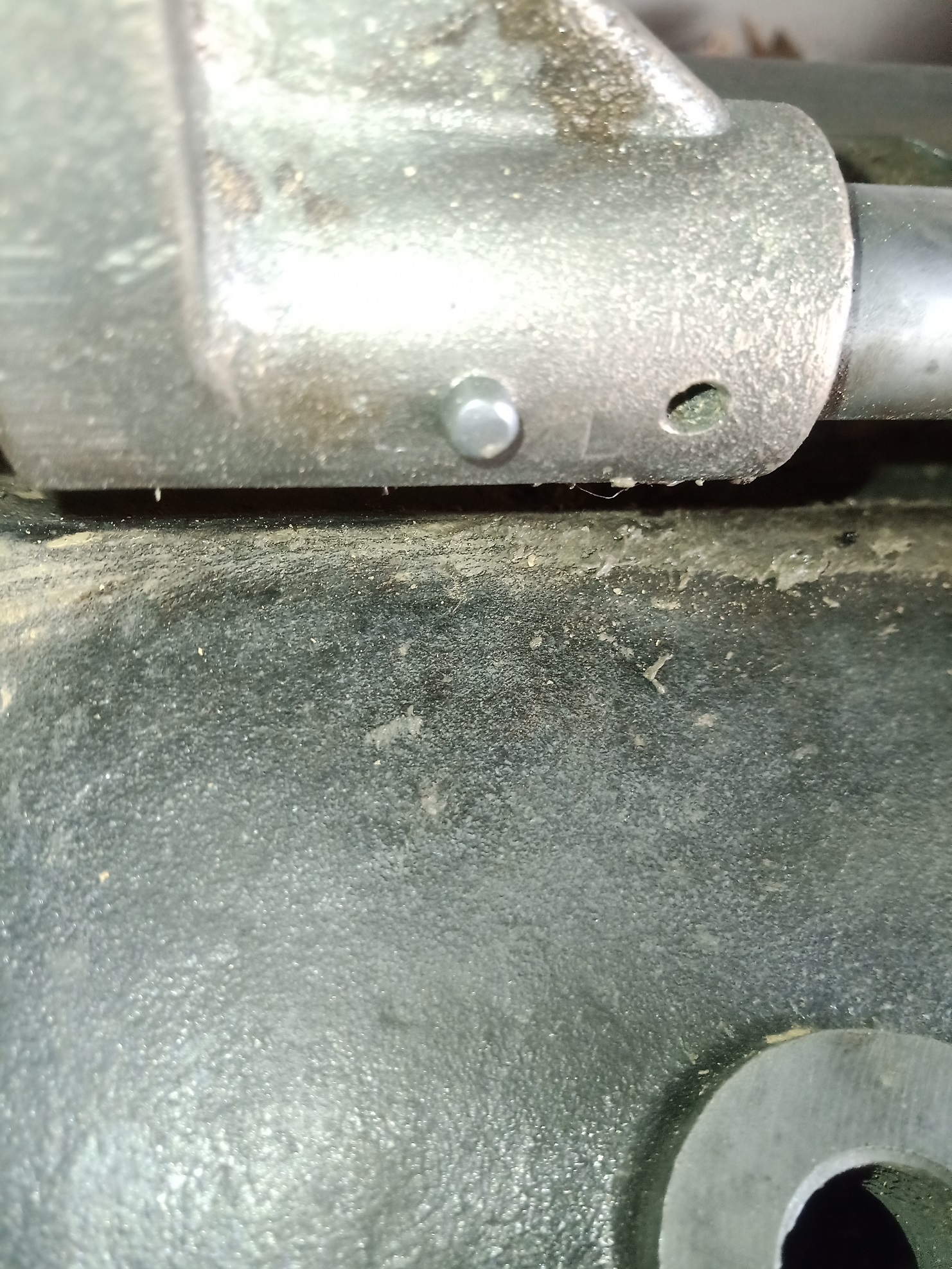

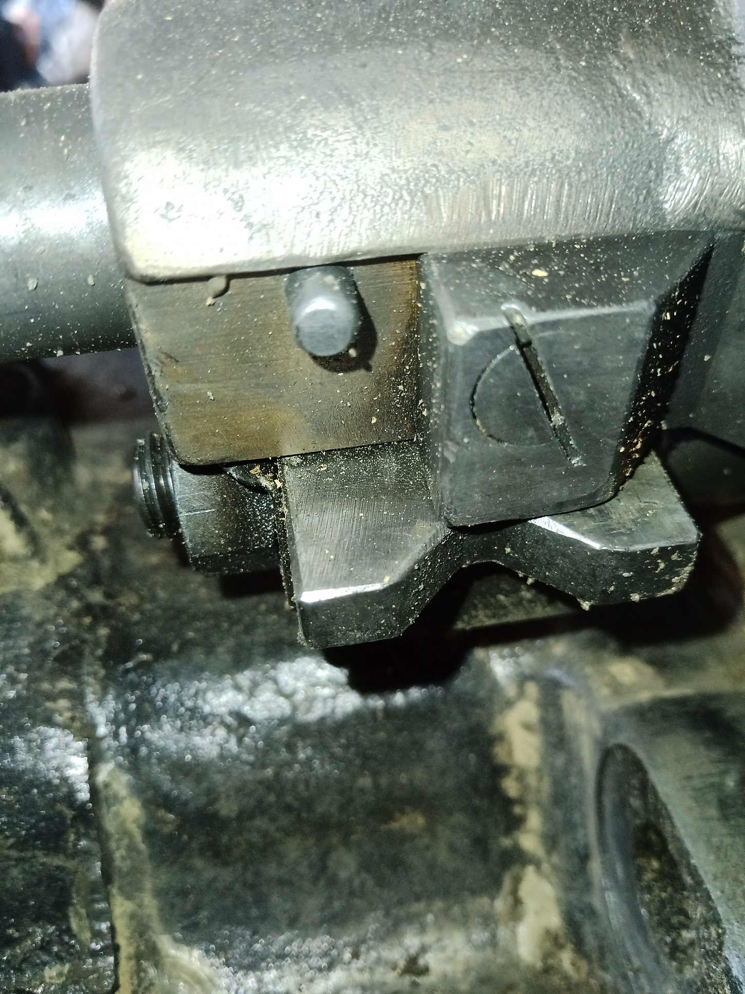

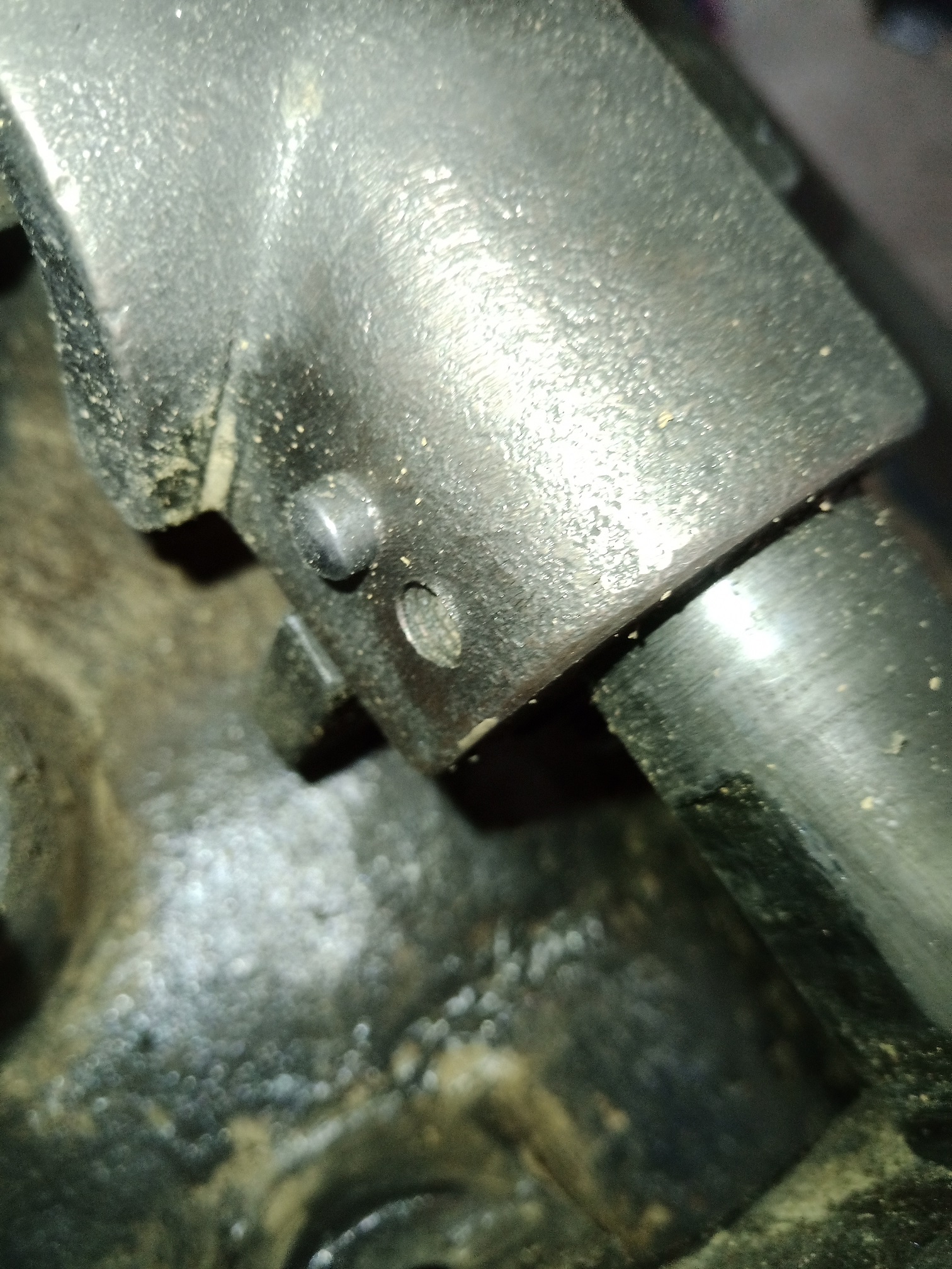

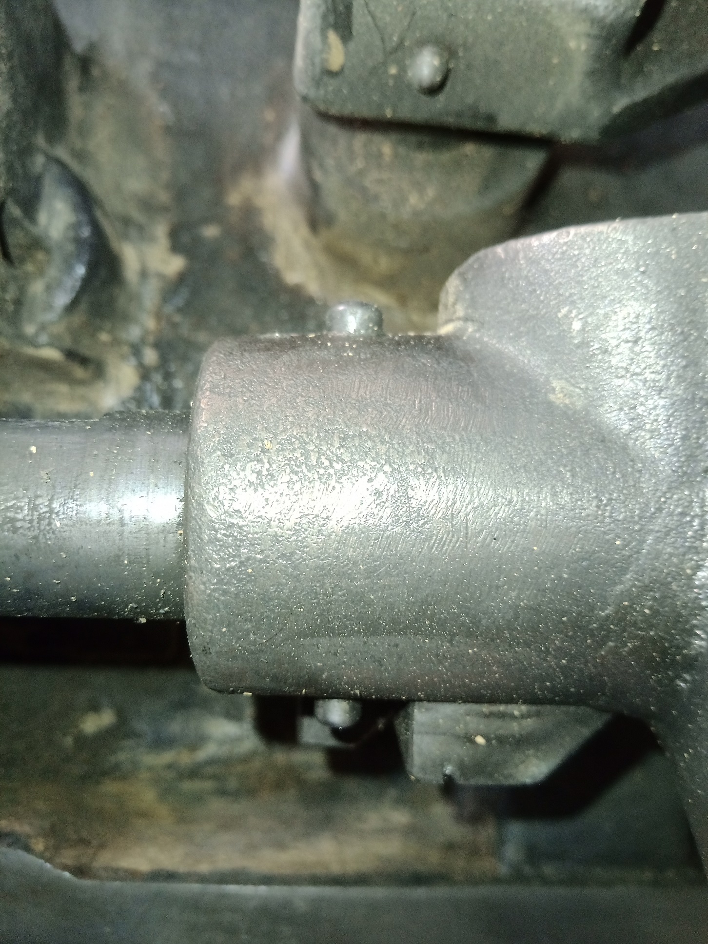

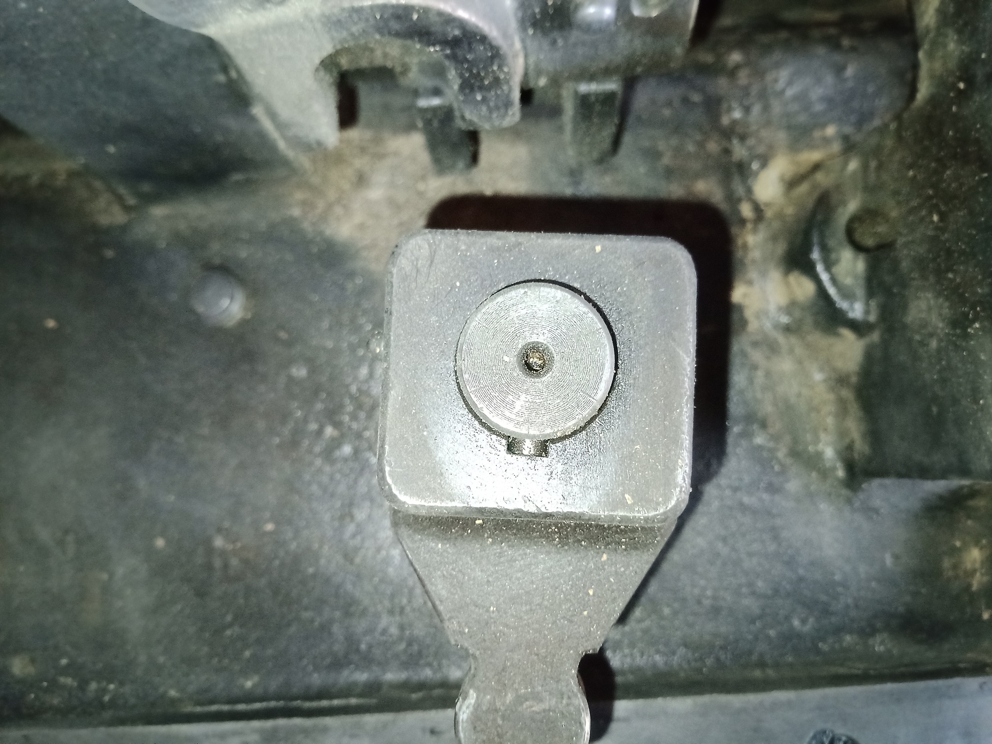

OdgovorNapisal/-a hobikovinar » 20.9.2022 21:00
Slike

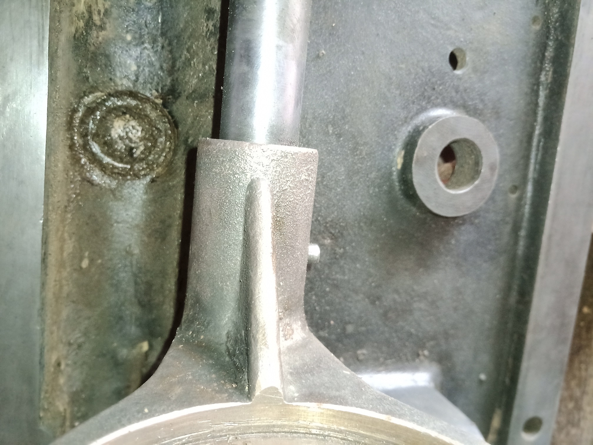

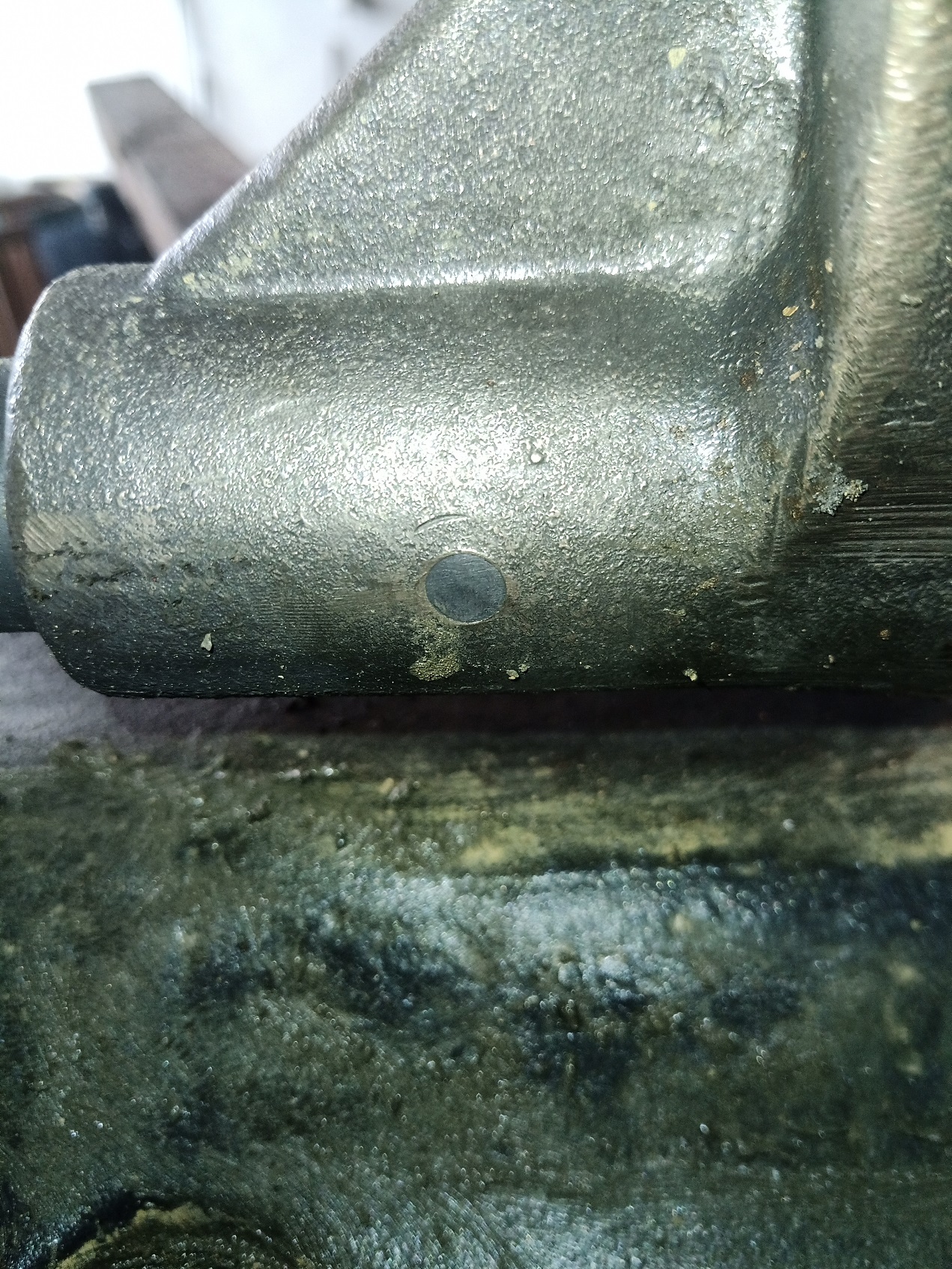

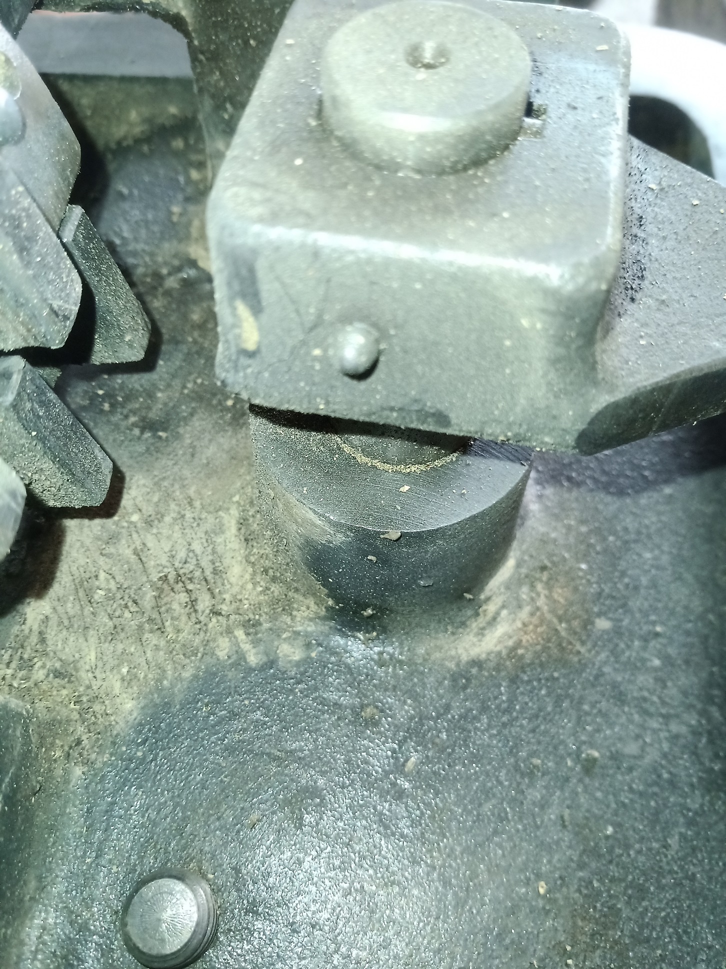

Na sliki 3.1 je zatič katerega sem speštal in nato pobrusil. Pa mi ni dalo miru in sem vzel od uniorja prebijač ter 10 kilsko macolo ter podložil osovino oziroma mesto pod zatičem. Nato sem lepo naravnal izbijac ter ga udaril. Po sedmih udarcih se ni niti premaknil. :)
Sem pa rastavil nek drug del v istem sklopu, kjer sta bila notri dva nekonusna zatiča malo od olja. Pa sem se jih samo dotaknil z majhnm kladivom in sta ven zletela na tla. Sem bil kar presenečen.
Na sliki 9.1 je prazna luknja, to je vhod ki je vecji del medtem ko je na sliki 10.1 ožji del zatiča. Nekje na sredi celotne dolžine se zatič šele začne.
Zadevo sem očistil in jo nameravam pobarvati z barvo, saj je bila stara res dotrajana, predvsem pa jo je bilo kar veliko v olju in na dnu, kjer se steka olje ven skozi luknjo z čepom iz stroja.
Ima mogoče kdo izkušnje če se rezistol obnese v kontaktu z oljem. Prodajalci pravijo da se. Ali so mogoče kaksne druge barve bolj primerne za ta namen.
