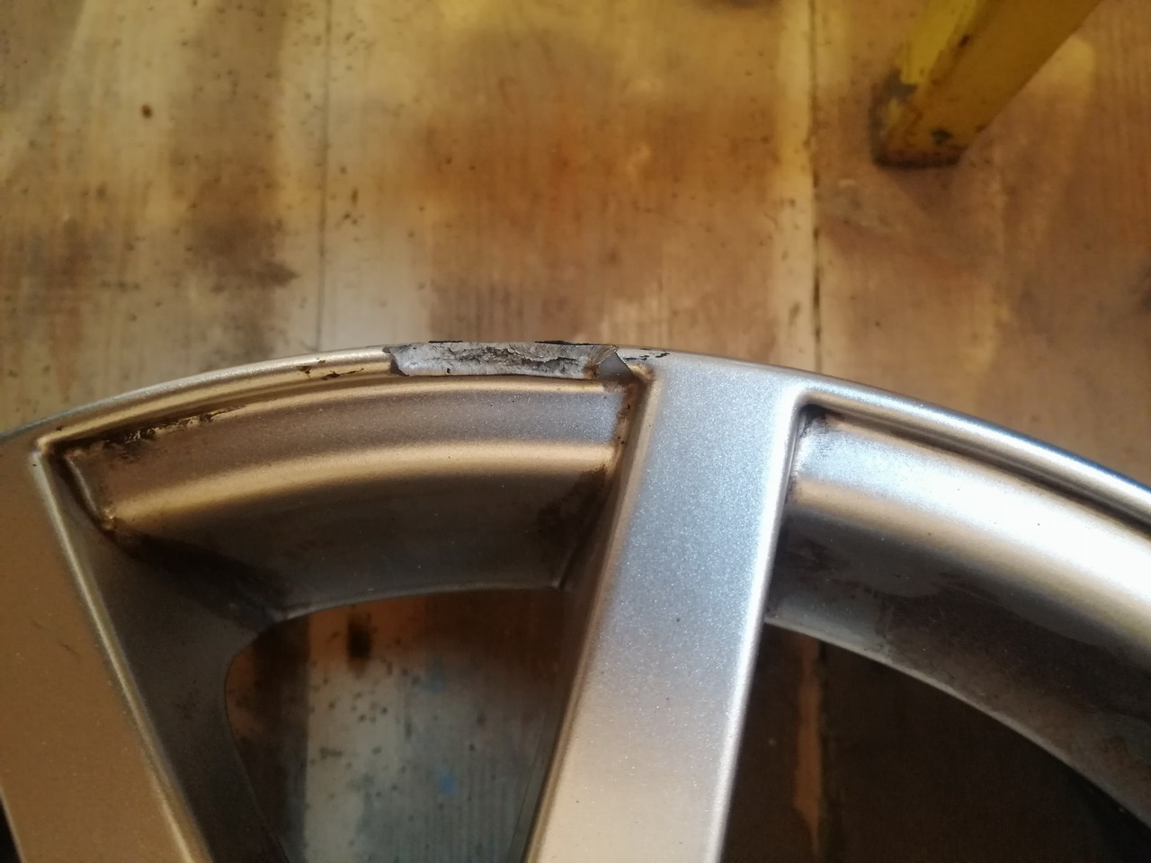

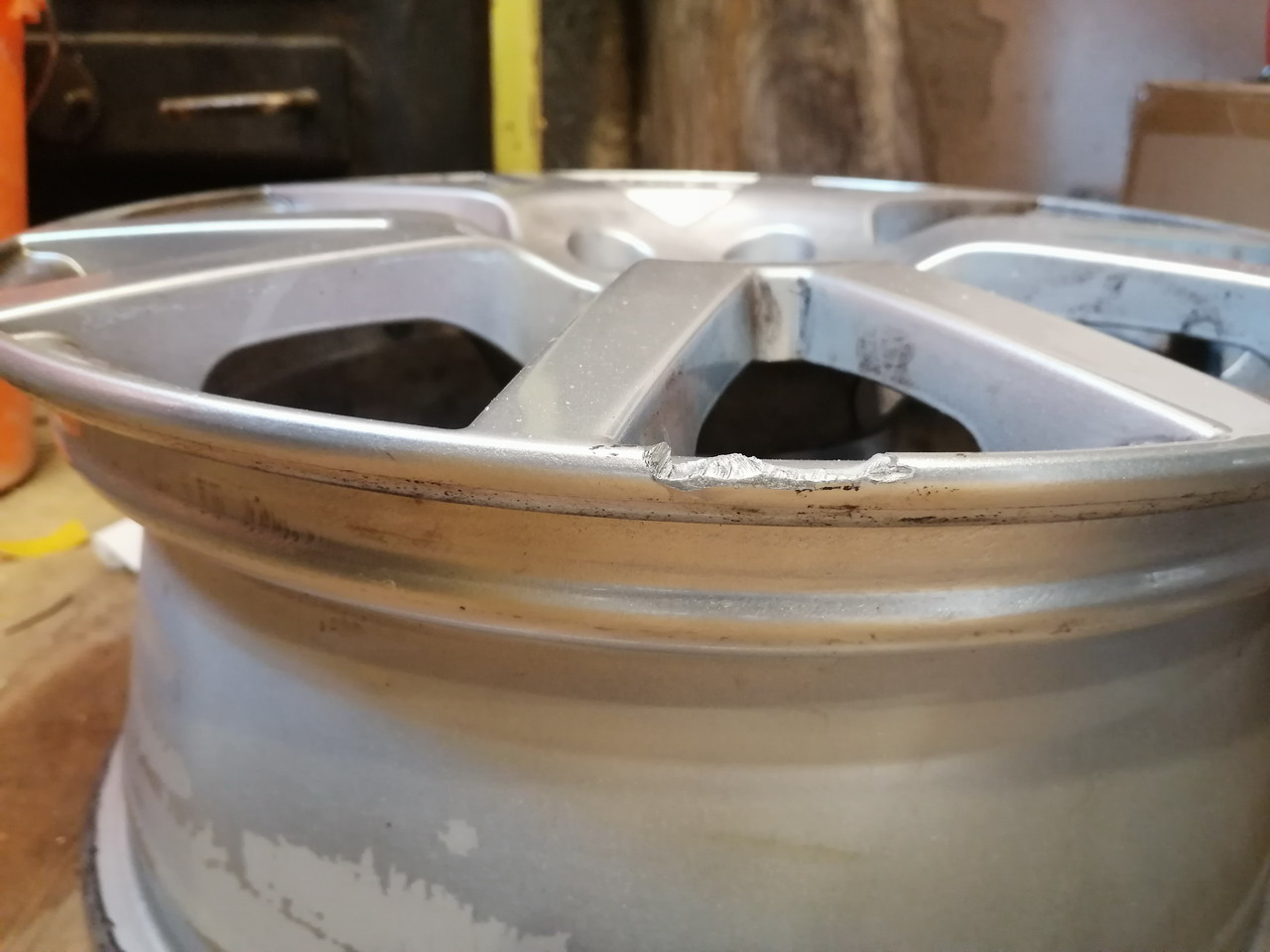

Zgodila se je manjša nezgoda, na cesti je bil kamen v velikosti zidaka, seveda z ostrimi robovi, žena ga je zadela in ... guma presekana, rob platišča okrušen. Platišče ni nič zvito, teče popolnoma ravno, odkrušen je zunanji rob, tisti, ki drži gumo je nedotaknjen.
Slike v prilogi...
Kako je najbolje variti? TIG ali VAC, verjetno prav tako s čistim argonom, ne CO2.
Navariti bi bilo potrebno rob, tega bi potem obdelal kar s pilo... ne mislim se sedaj ukvarjat s tem da nekam vlačim feltno na varjenje in potem še lakiranje cele feltne, sem mislil kar s sprejem.
Sprašujem zato, da malo vem komu bom nesel švasat.

Če gre samo za estetiko potem nimaš noben razlog za varjenje in spreminjanje strukture feltne (najbrž bi z varjenjem naredil samo slabše glede nosilnosti osnovnega materijala....)
Vzami nek hitri epoxi kit (ali pa celo "znameniti" :D "tekoči aluminij") in poflikaj to na hitro ter obdelaj z brusnim papirjem in polakiraj s spray-em ki si ga že na začetku omenil.

malo pobrusiti poškodovano območje in okolico, navari se s tigom v par minutah, dodajni AlSi5. potem pa lepo obdelati s kotno brusilko in to je to. Platišča se skoraj vedno lepo varijo.
