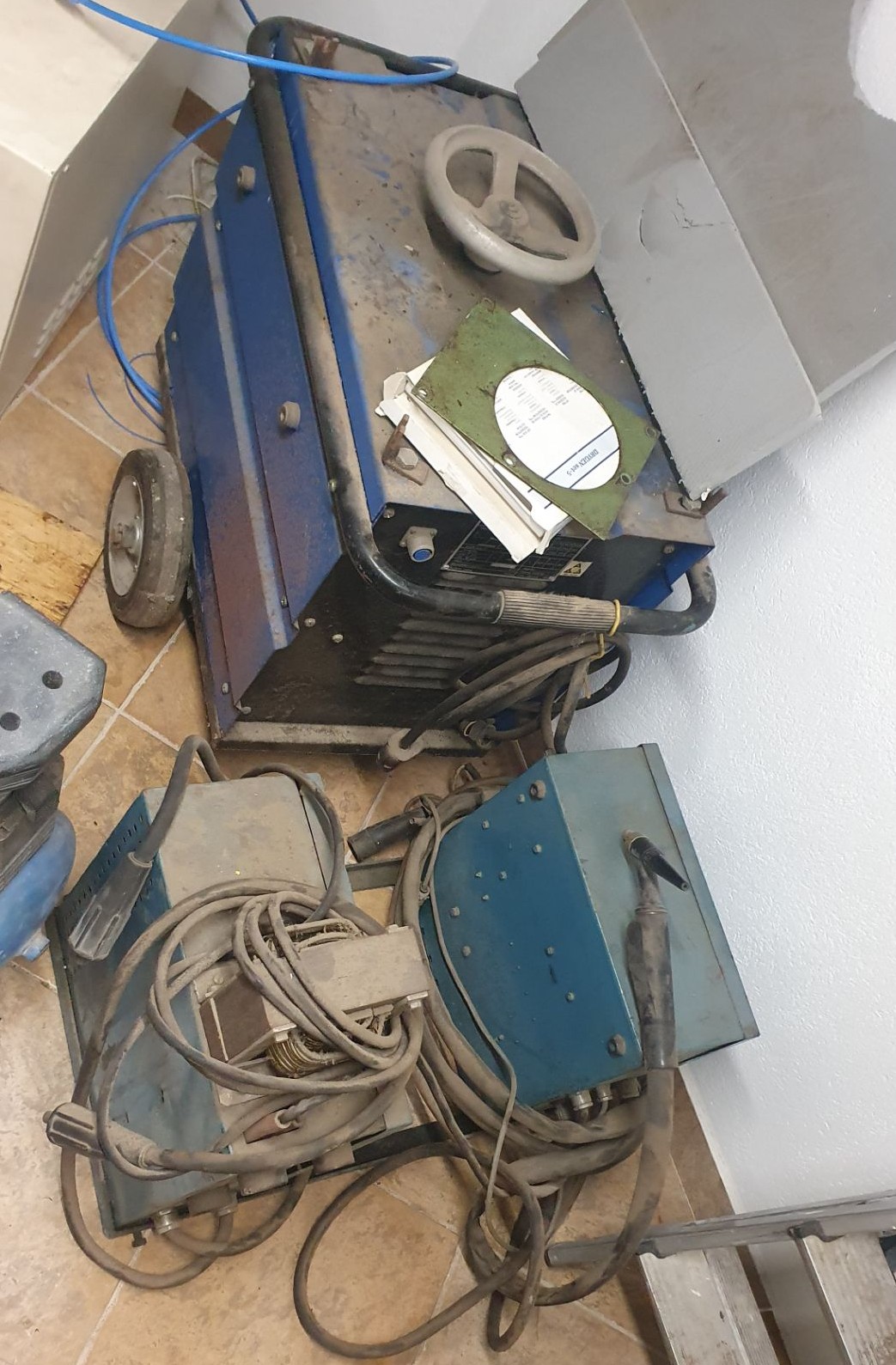

OdgovorNapisal/-a johanes » 13.11.2022 18:31
Imam en starejši varilni stroj na elektrode Gorenje Varex 260 BPH. Zraven ima neko dodatno škatlo (paše na varilni stroj stroj vendar nima nobene oznake), na katero se priključi pištolo za TIG varjenje.
Ali mogoče kdo ve, kaj to je. Ali se varilni aparat na elektrode da predelat tudi na TIG? Mogoče tudi plazmo?

OdgovorNapisal/-a planinc425 » 15.11.2022 18:39
"Dodatna škatla" je krmilna omarica za TIG (Tungsten Inert Gas) varjenje.
Za TIG varjenje s tem "Varilnim strojem" bi rabu pa precej truda in denarja...

OdgovorNapisal/-a johanes » 19.11.2022 18:07
Zakaj bi rabi še veliko denarja in truda? A še kaj manjka, jeklenko argona imam tudi zraven.
Sem našel potem na youtube nekaj informacij. Obrneš polariteto in variš kot z elektrodami - scratch tig.

V glavnem, če bi se šel rad s tem aparatom TIG, bo kar koštalo. Razen golega izvora energije nimaš še nič. Tudi če greš v nabavo (gorilnika, plinskih instalacij, krmilja vsega tega ... :o ), na koncu izpade, da ti manjka cel kup zadev ki TIG varjenje naredijo obvladljivo. Izvor za TIG varjenje je precej drugačen od izvora za varjenje z elektrodo. Da bi se predelava izplačala - nikakor. Razen če se gre za ljubiteljski podvig. Potem pa ja.

OdgovorNapisal/-a johanes » 19.11.2022 19:38
Ne govorim o predelavi, ampak o uporabi nečesa kar je nekdo že predelal.
TIG ročka je zraven - poglej sliko, na škatli poleg varilnega aparata je. Jeklenka in cevi so tudi. Tako da ne manjka veliko, mogoče sploh nič.
Se pravi dilema je ali nekaj naredit iz tega, ali zapeljat na odpad.

OdgovorNapisal/-a ALG200 » 20.11.2022 4:54
Na sliki imaš TIG gorilnik , tako , da je bil tudi že v uporabi kot tak, kako dela pa probaj, Ker imaš tudi jeklenko . Če je še kaj ustreznega plina v jeklenki .
Neki prvi TIG-ovci ( sploh home made variante ) niso imeli še VF vžiga, si se moral malo dotakniti z elektrodo po materialu in hitro odmaknit, da se je ustvaril oblok. Stari mojstri so že znali prav prijet bika za roge in ga obvladat,
S takim sem tudi jaz začel, ko še ni bilo zvenečih imen........je bila pa dobra šola za naprej.
Za neke precizne stvari ne bo, za neko bolj šlosarsko začetno varjenje pa , možno je dobit prve metre........

OdgovorNapisal/-a Deutz » 20.11.2022 13:03
johanes napisal/-a:Se pravi dilema je ali nekaj naredit iz tega, ali zapeljat na odpad.
Ne kompliciraj z vprašanji ampak se loti dela... vaje, vsekakor !! :evil:
Če imaš le nekaj izkušnje z kateremkoli varjenjem ta TIG ti bo pravi izziv za nadgradnjo tvojih veščin...
Glej da roke nasloniš na mizo in potrpežljivo poskušaj dokler ti bo uspeli da se elektroda ne zalima... potem pa gre... Ko se elektroda zalima, obvezno je ponovno nabrusi in očisti zvar !! Vsekakor pazi da je minus na elektrodi. NE brusi rdeče elektrode če nimaš namenskega brusilnika s odsesavanjem in filtrom!!! :oops: ... rdeče so radioaktivne in raje uporabljaj modre !!! :evil:
