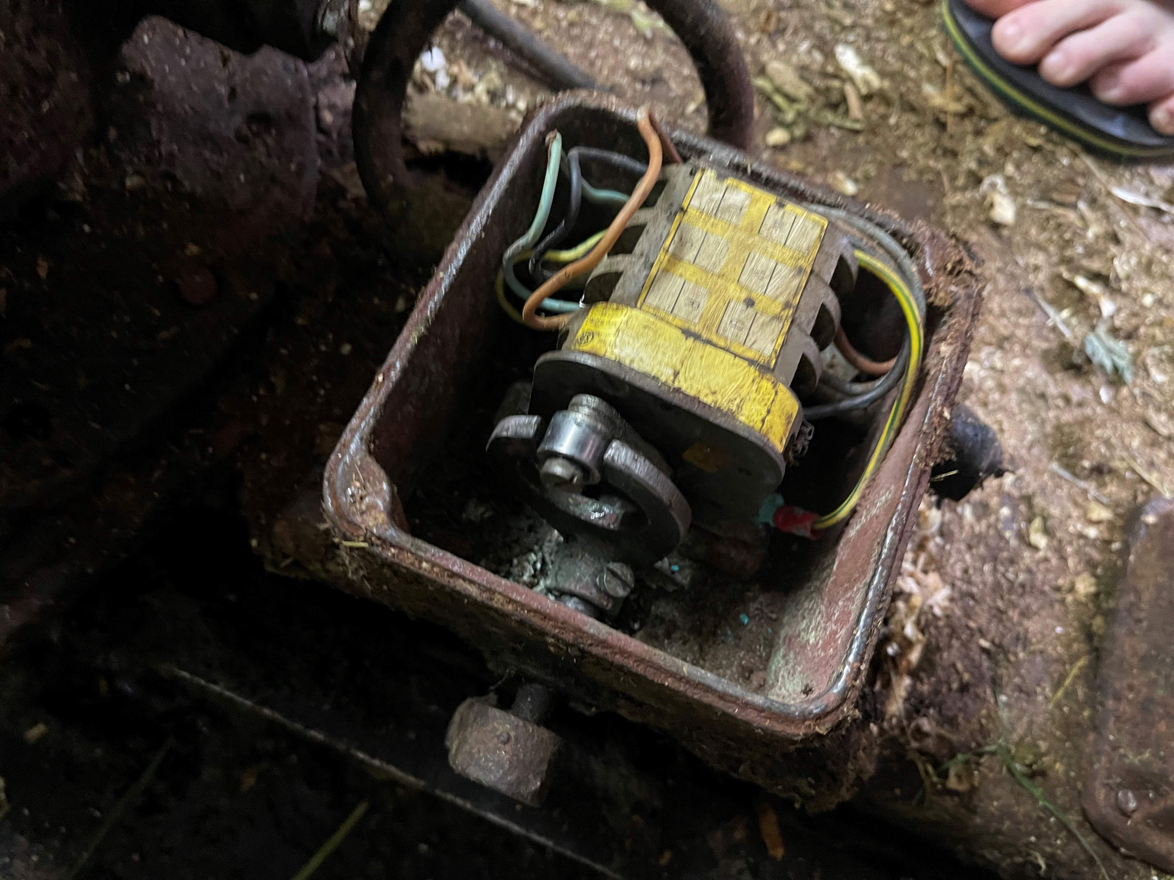

zanima me, če se še kje lahko dobi tako stikalo? Gre se za hlevskega krta, dokler ročica ne spremeni položaja stikala se ta vrti v eno stran, nato pa v drugo.
Hvala in lp.

Uporabi ustrezno grebenasto 1-0-2 stikalo, namesto platičnega "gumba" namontiraš ročico, kot je na obstoječem.
Primer 1-0-2 grebenastega stikala.
https://www.elektrotrgovina.si/grebenasta-stikala-1-0-2
PS prej preveri, če ne bo v srednjem 0 položaju vse "obstalo".

E ravno to se potrebuje, hvala.
Mogoče, da se raje uporabi grebenasto stikalo 0-1-2 in se ročico nastavi, da samo preklopi med položajom 1 in 2 ?

Obrni se na kaksnega električarja da potrdi izbiro stikala.

RepoRepo napisal/-a:Mogoče, da se raje uporabi grebenasto stikalo 0-1-2 in se ročico nastavi, da samo preklopi med položajom 1 in 2 ?
Se ne strinjam. Motor se mora najprej ustaviti, nato ga lahko vklopiš v nasprotno smer. Če ga preklopiš v trenutku, bo med ustavljanjem vlekel še več toka kot med zagonom, je verjetnost, da bodo varovalke izpadle.
Tole, kar je napisal @Žerjavar, drži.
Jaz sicer ne poznam točno način delovanja krta, vendar če je bilo dosedaj usrezno obstoječe končno stikalo, je treba novo temu prilagoditi. Mogoče bi pomagala kakšna shema, kako je bilo vse skupaj priklopljeno sedaj. Kar tako vgradnja grebenstega stikala bodisi 1-0-2 ali celo 1-2,lahko prinese več škode kot koristi.

V temle krtu verjetno ni nič hidravlike? Mora biti čista elektromehanska zadeva, ki motor ustavi praktično v trenutku, ko zgubi napajanje. Zavrti se še toliko, da lahko prestavi ročico iz nultega položaja stikala v kontra smer od prej. Zato je pravo grebenasto stikalo 1-0-2.
Večinoma so krti hidravlični in delujejo na pritisk olja, ki preklopi ventil iz ene lege v drugega. To je tudi bolj varno, saj če pride med pehala dovolj velika ovira, ki lahko ustavi hod pehal, bo narasel tlak v hidravliki, na kar bo reagiral ventil in preklopil delovanje cilindra.
