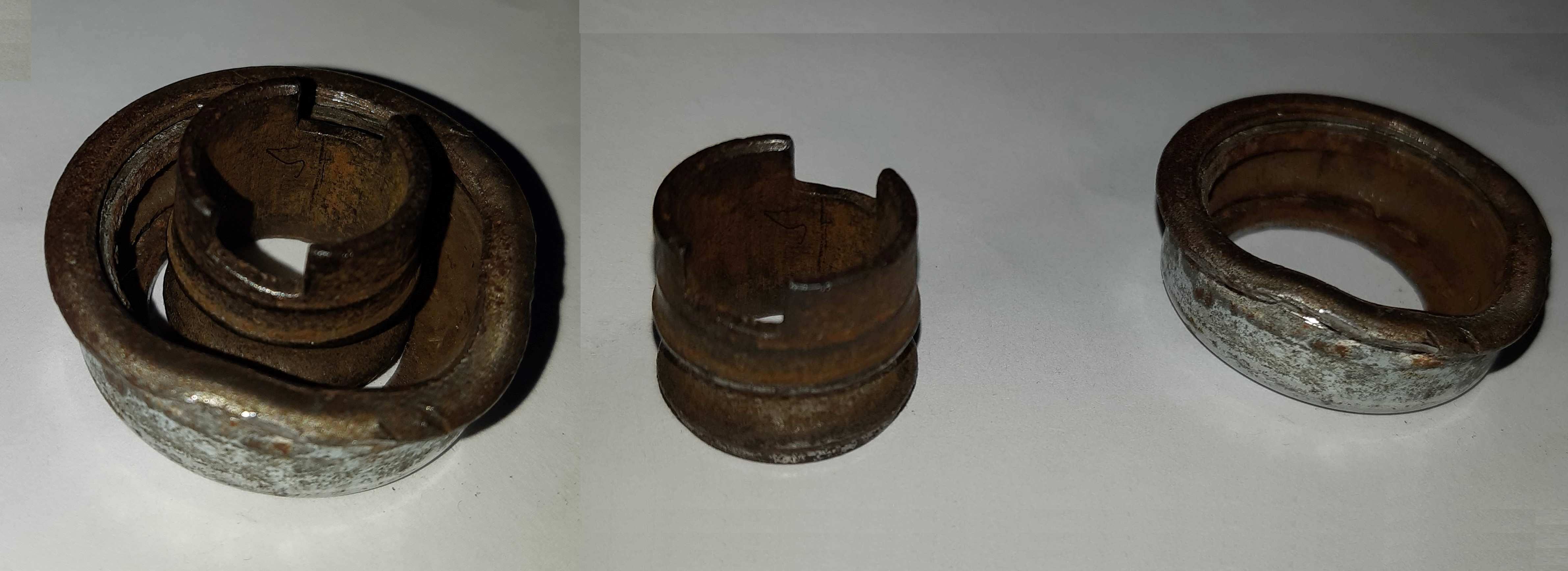

iščem ležaj pogona kolesa za starejšo kosilnico JET55S. Ležaj je nameščen na pogonski gredi
kolesa in slika uničenega ležaja v priponki za lažjo predstavo.

Kaj to je ležaj stisnjen v ohišje (siva površina zunanjega obroča) do prirobnice na zunanjem obroču?
Daj mere, mogoče se da uporabiti standardni ležaj (na zunanjem obroču utor za vskočnik) , poslikaj še ohišje, gred.

Ležaj je v enem kosu z zunanjo mero 28.5mm in notranjo 12.8mm. Taksne dimenzije lezaja se da
dobiti, vendar je težava v notranjem delu, ker ima pri nasedu na gred 2 zarezi vidni na sliki. Poleg tega
je še sredinski del podaljšan in gleda cca 5mm izven širine ležaja.

Dodatn (štrleč) del zdrejaš, einpašeš na notranjo pušo novga lagra, ki se dobi, kot Si reku,
Prheftaš (zavariš)... in kosiš.
Ja brez drejpanka in švajs aparata (TIG) Tungsten Inert Gas (Varjenje V Zaščitnem Plinu) ni neč.

kje na Ptuju bi ga pa imeli? Trenutno sem resil z manjso predelavo, vendar ce se da dobiti original
kot na sliki, ga kupim.
