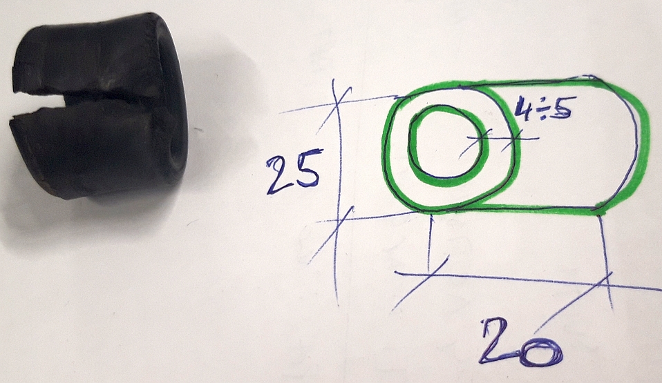

Iščem gumijasto pušo, ki je počila. Bila je ob vijaku, s katerim je pritrjen amortizer na skuterju.
Kje bi lahko ti kupil, rabim 2 komada. Mere so razvidne na sliki.

Zgolj ugibam.
Brez slike vgradnje dela na nasprotni strani skuterja si ne predstavljam, kaj pomeni "ob vijaku".
Tip, letnik in model skuterja veste samo vi. To je verjetno mogoče kupiti kot rezervni del. Če je del amortizerja, se išče rezervne dele tega amortizerja (po oznaki, ki je verjetno napisana nekje na amortizerju). Guma tudi ni enaka "gumi". Potem se pa "pogoogla" pa bo že kaj "ven padlo".

Morda sem zavedel.
Kolega je rekel, da je mogoče to končni dušilec na amortizerju... Gre pa za Malaguti Madison 250 letnik 2000. Ima Yamahin pogon. Originalna firma je šla v stečaj.

Sem precej prepričan da iščeš silent blok in ne gumi puše. Guma je že padla ven.....ampak treba tudi jeklene dele ven potegnat....da bo takale guma držala amortizer na vijaku težko verjamem ... maš kakšno sliko sestave?
Silent blok je takle:https://www.fms2.com/categoria-motore-silentblock-motore-e-telaietto-reggi-motore-scooter/gommino-silent-block-malaguti-attacco-ammortizzatore-sul-20710.aspx
ali mogoče iščeš tole označeno na sliki?

Kaj pa vem kje, mogoče poglej Tinex, Tehimpex, Hennlich, ali pa poguglaj kakega gumarja. Znal bi dobiti standarden kos ali pa podobnih dimenzij, mogoče pasal brez dodatne obdelave.
Bolj je važno trdota gume in pa kemična odpornost.
Se pravi da malo opišeš trgovcu kje se nahaja, mogoče jim daš kako sliko, pa ti bodo znali svetovati kaj bi bilo primerno nadomestilo, če se original / kopija ne dobi več.
