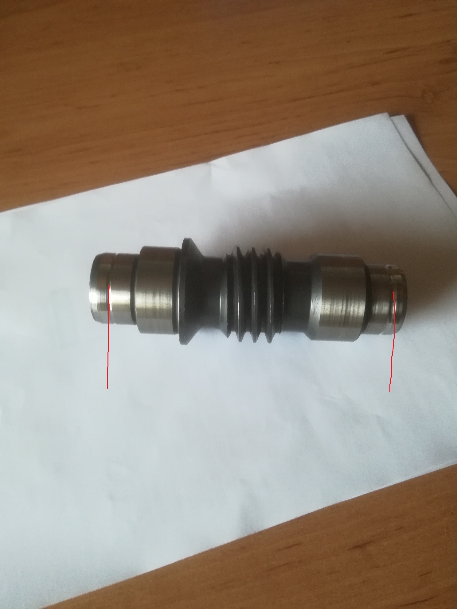

V menjalniku od stružnice se mi je obrabila gred na mestu kjer je semering.
Zanima me kako bi lahko to popravil?

-navariš
-postružiš in daš obroček čez
-mogoče dobiš manjši semering in stanjšaš gred če je možno
-semering zabiješ bol notr ali ven, da rob semeringa ne teče več na poškodovanem delu- ožji semering

masinist napisal/-a:V menjalniku od stružnice se mi je obrabila gred na mestu kjer je semering.
lp, masinist
Lahko daš kromat, lahko metaliziraš, lahko daš pušo gor, če je dost materiala (ne vidi se koliko je kos velik) ali pa narediš nov komad...ni videt ravno nek NASA projekt.

Premer kjer drsi semering je 35mm.
lp, masinist

OdgovorNapisal/-a masinist » 19.2.2024 13:40
tale Speedi Sleeve izgleda kar primerna zadeva.
A moram gred na mestu Speedi Sleeva kaj namazati s kakšno tesnilno maso?
V dokumentu piše tudi, da je v primeru večje poškodbe potrebno uporabiti epoxi filler. Kaj je večja poškodba pa ni definirano v dokumentu?
lp, masinist

OdgovorNapisal/-a fikus_ » 19.2.2024 14:37
Uporabiš epoksi, da zapolniš utor, čez potisneš pušo.
Tesnilo bi naj tudi brez epoksija pod pušo.

OdgovorNapisal/-a vili » 19.2.2024 17:02
no, če smem, v firmi smo to včasih na tesno nabili pušo-rink pa trikrat piknili-zaheftali, ker smo imeli indukcijski kalilnik, zakalili, pol pa še pobrusili, smo imeli tudi brusilnik in to je bilo to, dobro za "nas" je bila to šala mala...

OdgovorNapisal/-a gobar » 24.2.2024 12:04
Upneš v stružnico scentriraš poravnaš, kolikor ti dopušča nosinost , postružiš .
Narediš pušo cca 0.08 manjšo jo pogreješ na cca 100 C in jo samo daš na os . Počakaš , da se ohladi nazaj na sružnico scentriraš postružiš na potrebno mero , spoliraš .
