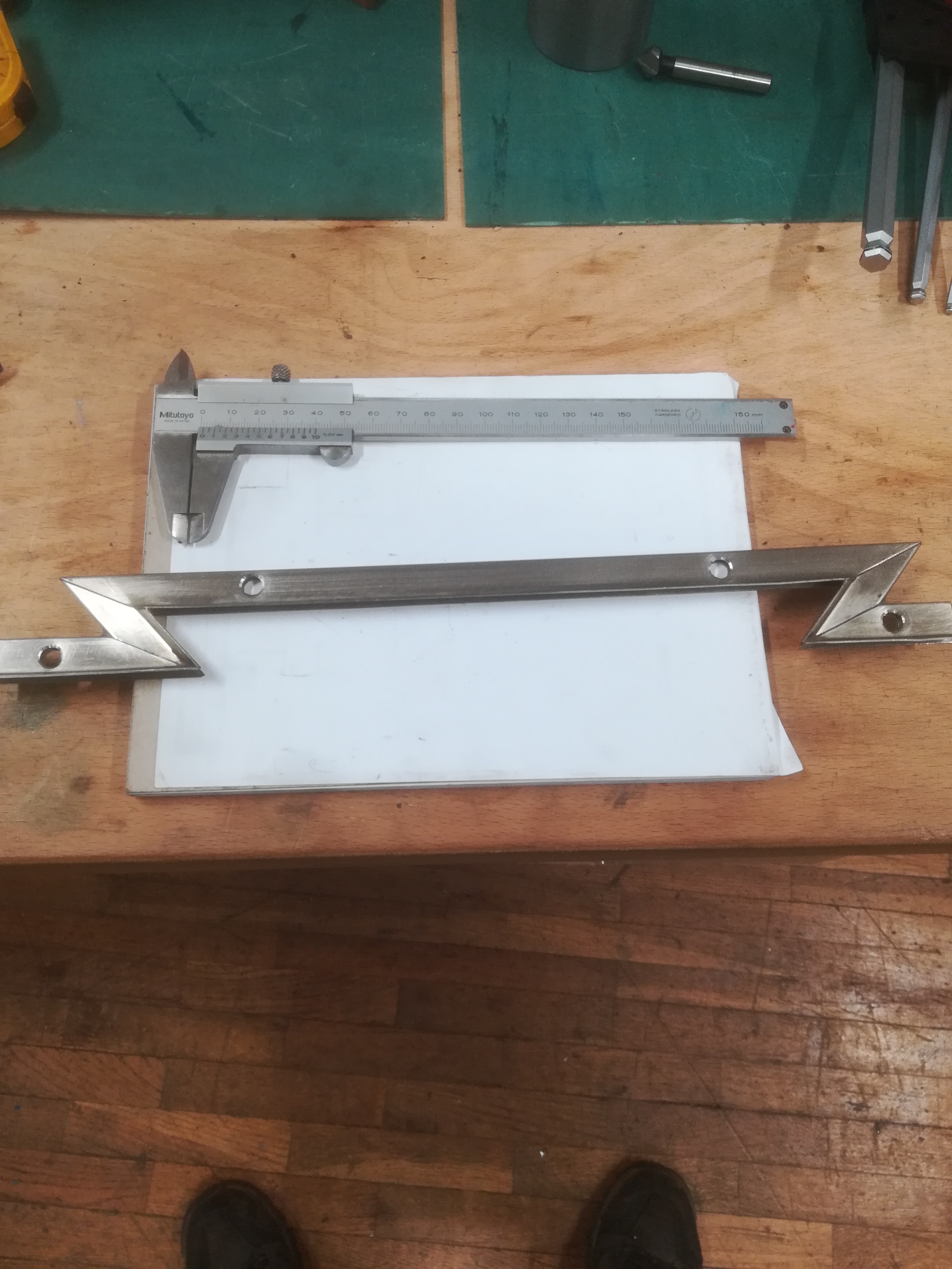

Zanima me kje bi lahko na metre nabavil brisalec za vodila na frezalnem stroju.
Na sliki je samo pločevina, gumijasti del, ki je vstavljen notri je razpadel.

promehanik napisal/-a:.....brisalec za vodila na frezalnem stroju.
Na sliki je samo pločevina, gumijasti del, ki je vstavljen notri je razpadel....
Za brisalec se uporablja filc !!

Lahko uporabiš filc, če so špene zraven pa kakšno plastiko ali iz medenine.
Mogoče pokličeš sem, da ti svetujejo in kaj prodajo.
