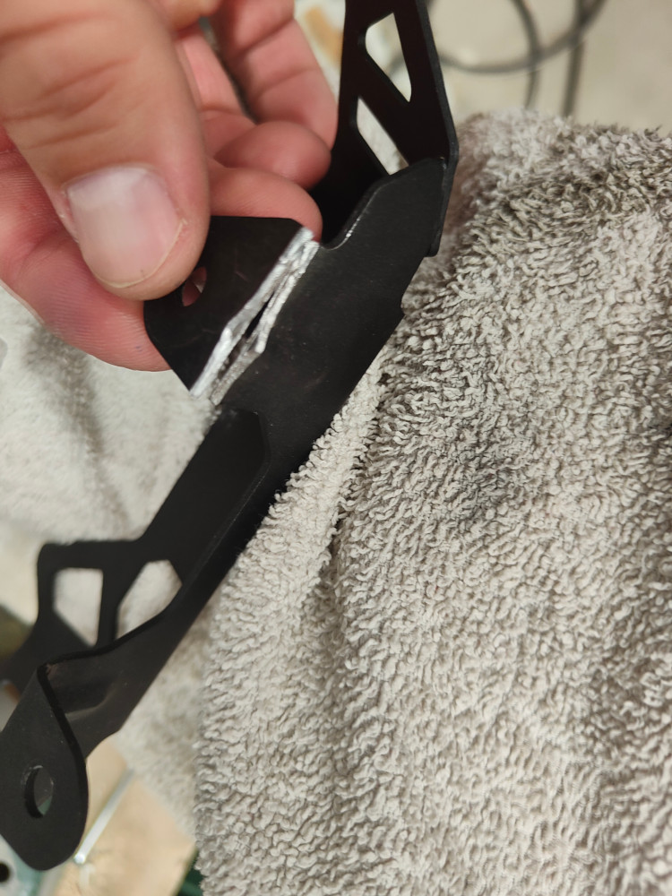

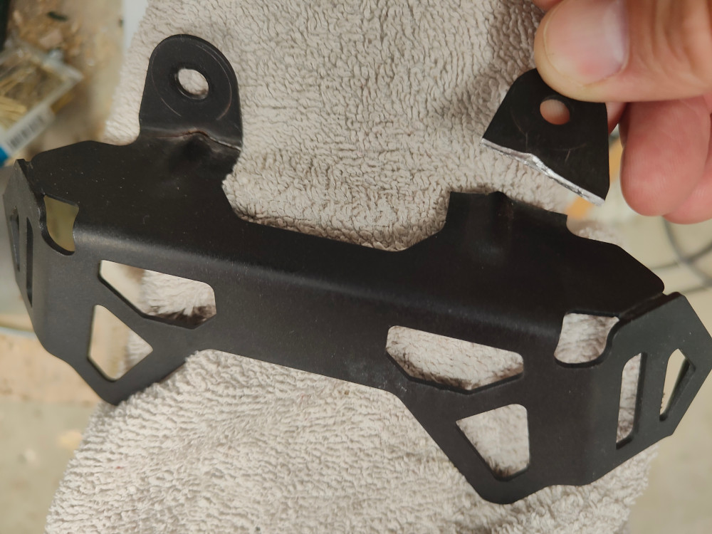

Na motorju je nekaj rožljalo za števcem...ko sem odstranil vetrobran, sem takoj našel krivca (sliki spodaj). Blenda (nosi samo sebe, ne drži ničesar) je počila na pregibu. Zakaj, mi ni jasno..prerjavela morda (na sliki je potem, ko sem jo skrtačil do čistega)?
Zadeva je 1mm debela pločevina, pa vidi se od zgoraj, tako da je ne bi varil, ker jo bom s svojim znanjem in varjenjem na elektrode samo naluknjal :-)
Kakšno lepilo bi priporočali za sanirati tole? Bo kak bison metal epoxy OK? Pri njem me sicer moti, (tako piše) rabi 10 ur, da prime: https://bison.si/izdelek/bison-epoxy-za-kovine/
Nisem prepričan, da bom tako malo uho dobro vpel in bi ga raje držal skupaj par minut da se malo prime, potem pa v miru suši. A obstaja kako močno in hitro ustrezno lepilo? :)
(potem bom uredil še drugo stran ki bo tudi odpadla na isti način)
Hvala!

Počilo ti je zaradi vibracij.Na drugi strani bo tudi slej ko prej.Nesi nekomu na tig zavarit obe strani,tega se ne da lepiti.

Hvala, mislim, da poznam enega, ki dela tig... ga pokličem danes in vprašam.
