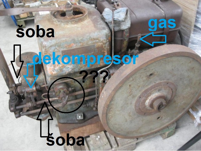

sosed je nabavil en star traktor Fendt Dieselross F18, letnik verjetno 1937... nedelujoč z motorjem Deutz tip verjetno MAH716. Motor je identičen kot na spodnji sliki.
Motor ima dve šobi, ena niti ni povezana.
Ali mogoče kdo ve, zakaj dve šobi in kaj je tisti obkrožen del na sliki?

Kako pa to reč ugasneš? Nekako se mora prekint dovod nafte, da ni tisto obkroženo zato?? Zakaj bi imel dve šobi, pa pojma nimam.

Motor se ugasne z aktivacijo dekompresorja, s tisto ročko na glavi motorja.
Ugibam, mogoče se drugo šobo vklopi, če je potreba po večji moči.

Jaz mislim da je to ventil za nafto. Tudi Goldoni kultivator ga ima (od tam ga poznam) in s tem ugasneš motor. Ni dekompresor, ampak ventil za gorivo proti bosch pumpi.

Ventil je na visokotlačnem delu, dovod iz bošpumpe in dva odvoda na šobi.
Na enem videu je bilo videt, da je majster nekaj vrtel ta ventil, nisem pa opazil nobene spremembe v delovanju motorja.
Motorji MAH 714, 716... nekateri imajo ta ventil, drugi ne.

Jah, potem pa na visokotlačnem, vsekakor je pa ventil za zaustavitev delovanja.

Ampak tisto je še vedno ventil za gorivo, kaj več pa ne vem.

Tisti ventil je lahko za povečan dotok goriva, ki naj bi se uporabil pri nizkih temperaturah za lažji zagon motorja.
Recimo stari IMR motorji so imeli tudi nek gumbek, če si ga pritisnil je šlo na prišlo v valj veš goriva ko pa je motor stekel se je samo sprostilo na normalno količino.
Imam star viličar in če to aktiviram ga v bistvu ne rabiš nič greti, ko pa užge se pa zakadi kot iz stare lokomotive :lol:

tisti gumb za hladen zagon mi je poznam na starem zetorju...
Lahko, da imaš prav, da je to za hladni zagon.
Ampak meni se dozdeva, da je bolj verjetno, da se to drugo dizo odpre, ko je potreba po večji moči.
