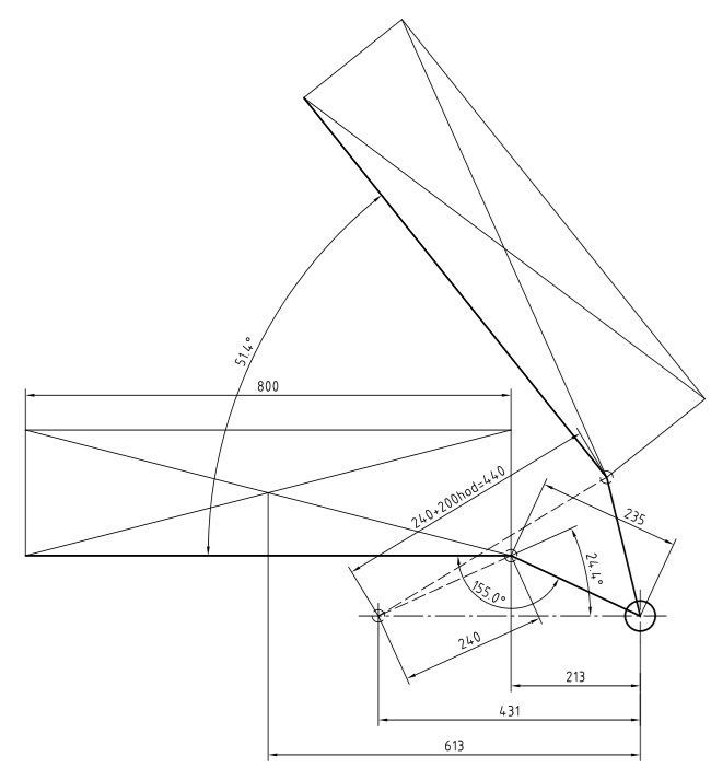

če ne veš kakšn je cilinder, ma daj gor mere dolžinske in kote od vrtišča te kible - roćice, ker se drugače ne da računat momentov in sile v valju, pa skiciraj na "škrnicl" papir, kot pravi žerjavar, to počnem še vedno, ja je pa tudi kak acad, pa creo, pa sw, pa še kaj...

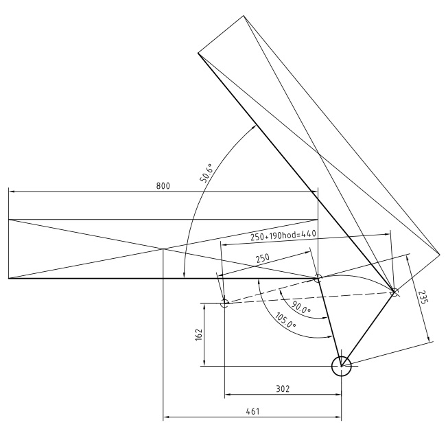

Verjetno vpetje cilindra ne sme biti pod nivojem vpetja ročice. Skica 1+2 za lažje razumevanje. Naredil sem dve skici; opcija 1 ko je ročica dolga 235mm in opcija 2 ko je vertikalna razdalja med dnom kesona in vpetjem ročice 235mm. Glede na pravo skico se potem lahko naredi nov izračun.

tehnik napisal/-a:Verjetno vpetje cilindra ne sme biti pod nivojem vpetja ročice. .
To ne igra vloge.
Važni so medsebojni položaji treh točk (težišče, prijemališče batnice in vrtišče sistema. Vpetje cilindra pa določiš iz: hod cilindra mora biti nekaj večji od hoda prijemališča batnice in smer cilindra mora biti v začetku (ko je potreben moment nagibanja največji) v smeri potovanja prijemališča batnice (včasih tudi v smeri obeh krajnih položajev prijemališča batnice.

OdgovorNapisal/-a tehnik » 17.2.2025 13:22
Odvisno od situacije na kosilnici. Vpetje ročice je verjetno najnižja točka kosilnice in s tem zahtevana razdalja od tal.

OdgovorNapisal/-a Žerjavar » 17.2.2025 18:02
tehnik napisal/-a:Vpetje ročice je verjetno najnižja točka kosilnice
Vpetje ročice (vrtišče) se določi glede na začetni in željen končni položaj in kot zasuka. Potem se določi položaj cilindra in pritrditev batnice in cilindra, kjer je možno. Delo zvračanja bo vedno enako, ne glede na kombinacijo hoda in sile, ki ju lahko poljubno spreminjaš (z istim produktom).

OdgovorNapisal/-a jan81 » 19.2.2025 8:18
Pozdrav,
ko sem videl skico "tehnika" in sem še enkrat pogledal mojo skico sem videl da sem zgrešil pri podajanju kota med dnom kesona in ročico namreč kot je 105° in ne 155°kot sem pomotoma tam označil in napisal.

Re: Izračun
OdgovorNapisal/-a tehnik » 19.2.2025 13:30
Razdalja 235mm je dolžina ročice ali je vertikalna razdalja od dna kesona do vrtišča ročice?
tehnik
Prispevkov: 543
Pridružen: 4.11.2002 13:55
Re: Izračun
OdgovorNapisal/-a jan81 » 19.2.2025 14:51
tehnik napisal/-a:Razdalja 235mm je dolžina ročice ali je vertikalna razdalja od dna kesona do vrtišča ročice?
To je dolžina ročice ki je pod kotom 105° pripeta na dno kesona.

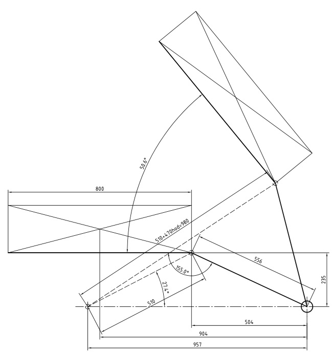

Re: Izračun
OdgovorNapisal/-a tehnik » 19.2.2025 18:37
Nova situacija. Potrebna sila cilindra: 980N.

Re: Izračun
OdgovorNapisal/-a vili » 20.2.2025 11:01
tudi meni pride glede na skico nekaj takega, 980 N, če je prav pa ne vem, :D :D
