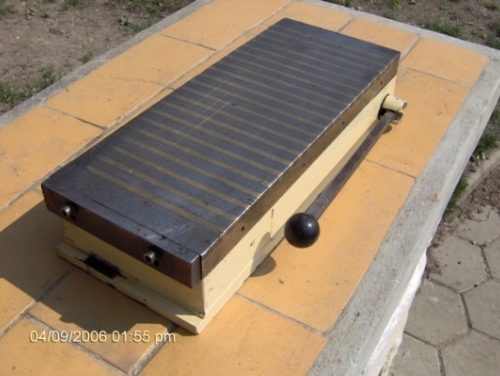

Imam mehanski magnet za brusilni stroj , ki po izklopu
še vedno drži obdelovanec.Sicer manj ,ko pa je vklopljen.
Ročica in vzvod sta brez zračnosti in ploskvi se
lepo pokrivata in nista vidno poškodovani.
Ali se da to popraviti?Ali kdo ve kako to deluje?

Magnet je bil razstavljen.Ročica in vzvod nimata zračnosti in plošči sta brez vidnih poškodb.Notranjost magneta je suha in podmazana tako da plošči gladko drsita druga ob drugi.
Ni problem v umazaniji ali kakšni zračnosti vzvodov saj
mi to ni problem popraviti.Predvsem me zanima kako ali na kakšen način delujejo ti magneti.
problem je, ker mi po izklopu ročice obdelovanec še vedno drži na plošči(za polovico manj). :(

Kopron je imel prav.Notranja plošča z magnetki mora pri premikanju oziroma vklopu in izklopu priti v pravilni položaj napram zunanjem delu kamor daš obdelovanec.Ker v enem skrajnem položaju se magnetne silnice usmerijo navzven po železnih režah na obdelovanec,vdrugem skrajnem položaju pa se silnice usmerijo navznoter.Notranja plošča mora umeti točno določeni hod med skrajnimi položaji.V mojem primeru sem opazil ,da je notranja plošča zamaknjena(ni več pravokotna) in se zato magneti spodnje in zgornje plošče vedno malo prekrivajo.Popravilo je teoretično možno ,če bi mi uspelo zamakniti ploščo nazaj v pravokotni položaj.
Praktično pa to ni izvedljivo ,ker je plošča ,ko je bila sestavljena zalita z nekakšno maso. :-?
