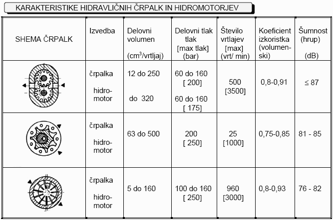

OdgovorNapisal/-a eustahije » 4.1.2007 19:03
Sicer ne vem točno, katere podatke potrebuješ, nekaj malega, pa je na tej tabeli po izvedbi:
