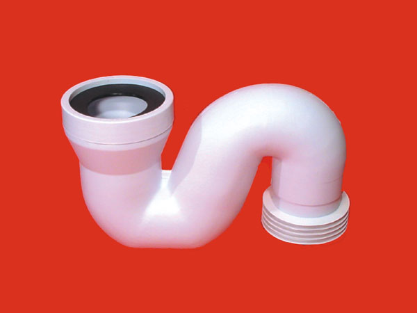

Imam sifon, kot je na priloženi sliki, za priklop posebnega WC_ja, kateri mi dimenzijsko popolnoma odgovarja. Problem, ki se mi pojavlja je v izpiranju, saj imam na razpolago malo količino vode. Zato iščem podoben sifon, vendar s to raliko, da bi naj bil od obstoječega "plitvejši", da bi ga bilo lažje izprati. Mogoče kdo ve, kje bi se dal takšen sifon dobiti?
Pa še to: medosna razdalja vstopne in izstopne cevi je 230mm, proizvajalec pa je McALPINE.

Če je v izplakovalniku tako malo vode, da je tudi v sifonu ne zamenja potem boš imel probleme tudi z blatom v WC-ju.

Zakaj pa rabiš sifon, ali nima že školjka sifona ?
Če ga res rabiš bi jaz to rešil tako, da bi prerezal tisto poševno cev. Desni konec bi natto segrel s plinskim grelcem in vanjo potisnil levi konec. Za vsak slučaj bi, ko se ohladi, spoj zamazal še s kakšnim silikonskim kitom. Medosna razdalja bi se res skrajšala.
