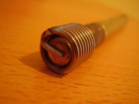

V bloku motorja se mi je vtrgal navoj pa imam doma set za popravilo navoja, katerega sem nekoč dobil z švedske z tovarne scania. ta set sestavljejo sveder, rezalnik navoja in ta stvarca,katera je spodaj na sliki, edini problem je da je tale predviden za navaden navoj, jaz pa rabim set za fini navoj..v glavnem me zanima če je že kdo videl kje kaj takega pa kje bi se to lahko pri nas kupilo..

Izgleda kot da imas orodje za Heli-Coil vložke (DIN 8140). Vem, da jih izdeluje Bossard; tako za normalne navoje kot tudi za nekatere fine navoje. Pri nas lahko kontaktiraš Tehnocom ali mogoče Inteco. Oboji prodajajo Bossardove izdelke.
