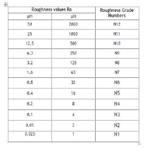

Pregledal sem forum, Krauta, pa ne najdem. Rabim neko tabelo za stopnjo hrapavosti Rz - to kaj je v Krautu na strani 521 (leto izdaje 94)=obdelovalnemu postopku ustrezna stopnja hrapavosti (vendar za Rz). ali mi lahko kdo pošlje kakšno tabelo, prosim? Imate kakšen link?

Upam da je to to.
Pa še tabela

cis napisal/-a:Pregledal sem forum, Krauta, pa ne najdem. Rabim neko tabelo za stopnjo hrapavosti Rz - to kaj je v Krautu na strani 521 (leto izdaje 94)=obdelovalnemu postopku ustrezna stopnja hrapavosti (vendar za Rz). ali mi lahko kdo pošlje kakšno tabelo, prosim? Imate kakšen link?
Hvala.
Ra-Kraut
Rz~4*Ra

To je to. Hvala vsem.
