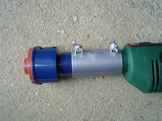

OdgovorNapisal/-a Nicomajstr***???*** » 22.5.2007 13:15
Sedaj mi je uspelo zamenjati glavo (na os je privita in ni konusno pritrjena).
Potem sem vse skupaj lepo sestavil poskusil pobrusiti en sveder, pa mi je en navoj v plastiki podrejalo (predvidevam da je bil slabo urezan). Saj ideja je dobra pri tem brusu ampak sama izdelava pa porazna... No kako pa nabrusi bom pa videl ko popravim tole...
sanka: Napisal si, da ne veš čemu služi modri vijak. Sedaj sem brus razstavil in ugotovil, da je namenjen dvigovanju oz. spuščanju brusilnega kamna ampak ima NAVOJ, KI SE ZAŠRAVBUJE V LEVO!! (če zašravbuješ, brus dviguješ - to pomojem ko je brusilni kamen že malo obrabljen). Samo za spreminjanje višine je treba brus razstaviti in os prijeti s kleščami, drugače boš odvil brusilni kamen.

OdgovorNapisal/-a Nicomajstr***???*** » 22.5.2007 15:59
Zdej sem pa vse skupaj urihtal, pa nabrusil en sveder 8.
Najprej se mi je zdelo, da je nabrušen še slabše kot ročno, saj je izgledal tako čudno.
No potem sem pa probal malo povrtati pa sem bil zelo pozitivno presenečen. Sveder je rezal zelo dobro, tudi nastala izvrtina je bila 7,9.
No navsezadnje se je splačalo vložiti toliko truda, da zdaj deluje.

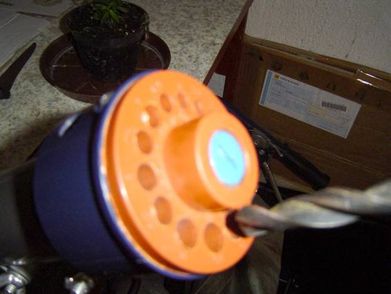

Evo en kratek povzetek navodil, ki sem ga obljubil:
avtor ne želi biti imenovan napisal/-a:Za HSS svedre od 3,6 do 10 mm, za ročne vrtalne stroje s premerom prirobnice na ohišju 43 mm, priložen rezervni brus.
Na zadnji strani je pritrdilni del za pritrditev na vrtalni stroj, spredaj pa so odprtine za brušenje različnih dimenzij svedrov.
ačeloma nebi smelo biti problemov pri vrtalnih strojih, ker so tako ali tako enaki, samo glave so mogoče različne. Na tem vrtalniku je glava do 13mm in SUPER LOCK, kar pomeni, da ne potrebujem dodatnega ključa za zategovanje glave.
V bistvtu sem vrtalnik vpel v primež, vklopil stroj na srednje obrate, ter poskusil nabrusit sveder(HSS 10mm). Vstavil sem ga tako kot je prikazano na sliki in ga med samim brušenjem vrtel približno za 1cm v levo in desno. Tako mi je pobrusil celotno površino in ustvaril lepo ostro konico.
Sedaj pa še krata moja obrazložitev:
Sam sem imel nekaj problemov z glavo vrtalni (bila je predebela), zato sem vso plastiko z glave odstranil.
Svedri se pa nabrusijo na pogled dokaj čudno (kot bi jih ušilil) in se razlikujejo od tovarniškega brušenja.
Za domačo uporabo je pa kolikor sem zaenkrat preizkusil stvar super.
Če pa koga zanima več podatkov pa lahko napiše tudi na email, če na to temo slučajno ne bom odgovoril.
