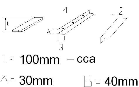

Nosilci dolgi 30 cm bi bili pritrjeni na steno z ožjo stranjo (30mm) recimo z tremi vijaki. Na te nosilce (na širšo stran (40mm) pa bi bile položene (začasno)deske kasneje ko bi bila dela končana pa mogoče marmor ali kaj podobnega. Pa še zadnje vprašanje: ali je boljše pritrditi L profil tako kot je na skici označeni z 1 ali na skici označeni z 2.

Po mojem definitivno primer 2 kajti v tem primeru ne bo delovala sila proti vijakom, če me razumeš. V primeru 1 se zgodi, da natezna sila vplivana s težo deske 'puli' vijak iz stene plus strižna sila, dočim v primeru 2 ta sila odpade in na vijake deluje le strižna sila, to silo pa je vijak v stanju prenesti.

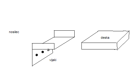

Seveda pa govorimo o dveh stvareh, da ne kompliciram, nosilce moraš prvo pritrditi na steno in potem še na desko. Lahko se pa izogneš pritrditvi nosilca na desko in narediš zavihke in s tem tudi ležišče za desko. Nekako takole:

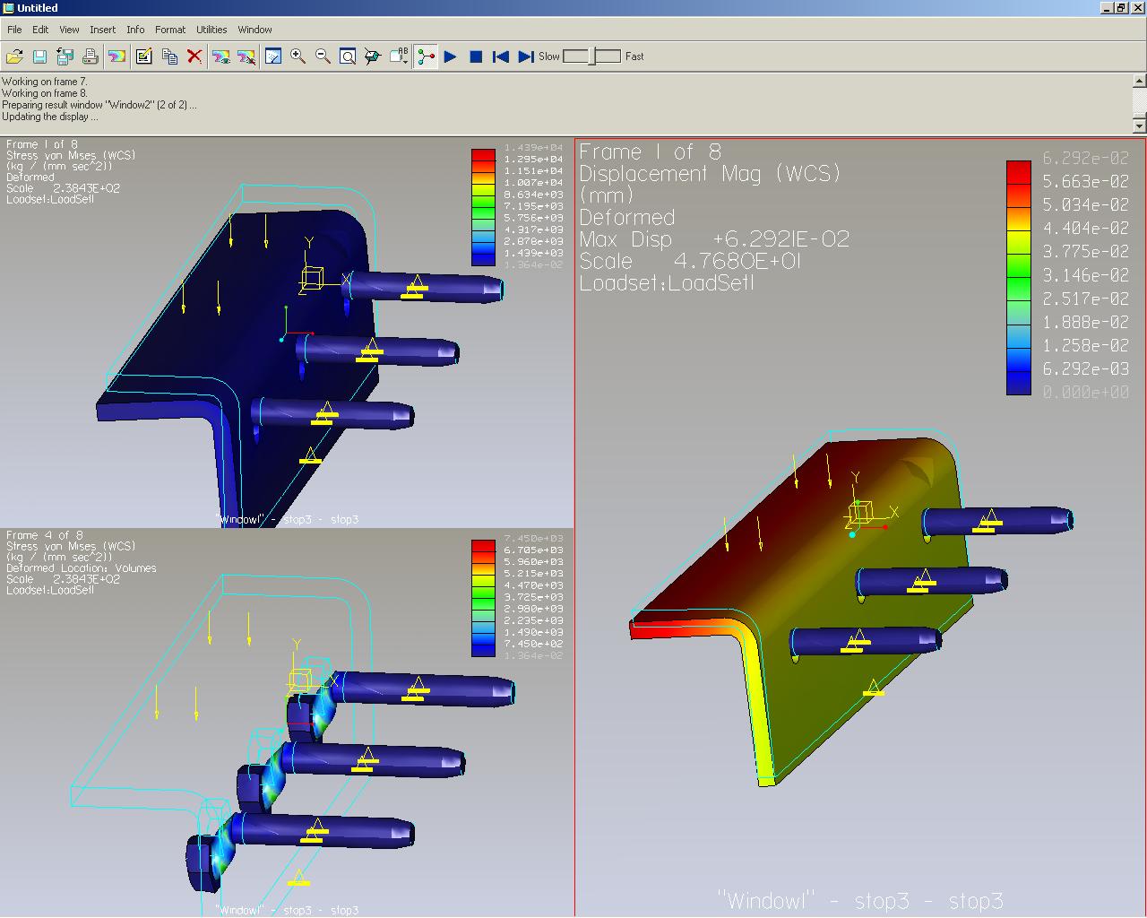

pa še malo "visoke tehnologije", kaj se dogaja z nosilcem in vijaki: zgoraj levo - napetosti v sistemu,
spodaj levo napetosti v vijakih, desno poves

Še lepše bi bilo, če bi prikazal komponente napetostnega tenzorja...bi se videlo velikost strižne komponente :wink:

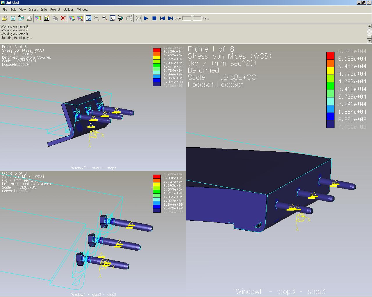

Prav zanimivo bi bilo, če bi narisal še 1. primer pritrditve kotnika iz gornje skice. LP

OdgovorNapisal/-a vili » 10.9.2007 19:11
pa še druga varianta
