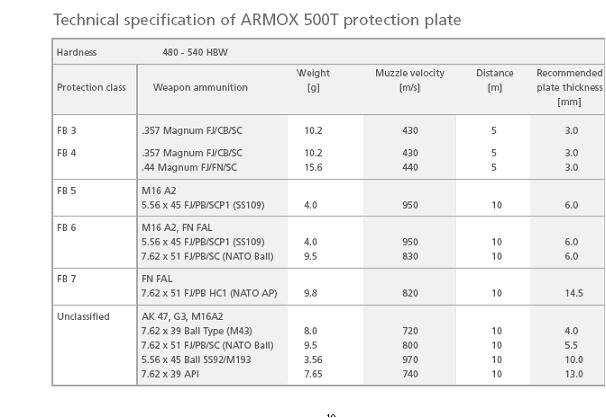

armox je najbolj priznan antibalističen material,ne vem če obstaja njemu podoben eqvalent,material se izredno lepo obdeluje-reže,krivi se pač tako da moraš upoštevat min radije in druge stvari ki jih dobiš v tehničnih priporočilih od proizvajalca in so tudi na internetu
http://www.oxycoupage.com/FichiersPDF/E ... ion_en.pdf
stran 10, material je izreden,po majhni ploščici udariš z robom velikega kladiva in sploh ni videti da si udaril po njem

material je a testiran,poglej stran 10,

Neprobojno pločevino izdelujejo tudi v Acroni Jesenice, oznake pločevin so PP370, PP420, PP480 in PP500, oznake so ekvivalenti SSAB-ovem armoxu, glede neprebojnih stekel pa so stekla slovenskega proizvajalca Kristal maribor čisto zadovoljiva, le pravo debelino je potrebno izbrati, imajo tudi poročila o preizkušanju prebojnosti (ateste)...je pa res, da so kristalova stekla precej težka, saj so izdelana iz več slojev kaljenega stekla, nekateri drugi proizvajalci pa izdelujejo stekla iz kombinacije kaljenega stekla in polikarbonatnih plošč, so precej lažja in tanjša. Za mobilne aplikacije so slednja veliko primernejša, sam imam kar nekaj dobrih izkušenj s proizvajalcem Saint Gobain Sully, izdelajo tudi zakrivljena stekla po šablonah. Vsekakor pa je trenutno po neprebojnih materialih res veliko povpraševanja in so čakalne dobe izredno dolge. Prebojnost krogle pa je predvsem odvisna od kvalitete in konstrukcije krogle, saj npr. armox 450 4mm z majhno deformacijo zdrži udar 7,62 x 39 kalibra (navadna krogla-kalašnikov), vendar pa gre prebojna krogla (FMJAP)enakega kalibra iz iste puške skozi isto pločevino kot skozi maslo...tabela, ki jo je pripel igorb lepo prikaže potrebne debeline materialov glede na zahtevane varnostne faktorje (B3-B7). Če pa bi želel narediti zaščito razreda B7 in ti je 14,5mm armox pretežek, pa lahko uporabiš tudi tanjšo pločevino in jo kombiniraš s "spall linerji" t.j. s ploščami iz aramidnih vlaken, ki po preboju plošče zadržijo kroglo, njene ostanke in drobce pločevine. To se ponavadi uporablja pri balistični zaščiti vozil. Spall linerje izdeluje pri nas tudi Veplas, vendar sem jih sam raje kupoval na Danskem, so bili zelo kooperativni. Če koga kaj več zanima, naj me kontaktira preko zasebnih sporočil.
