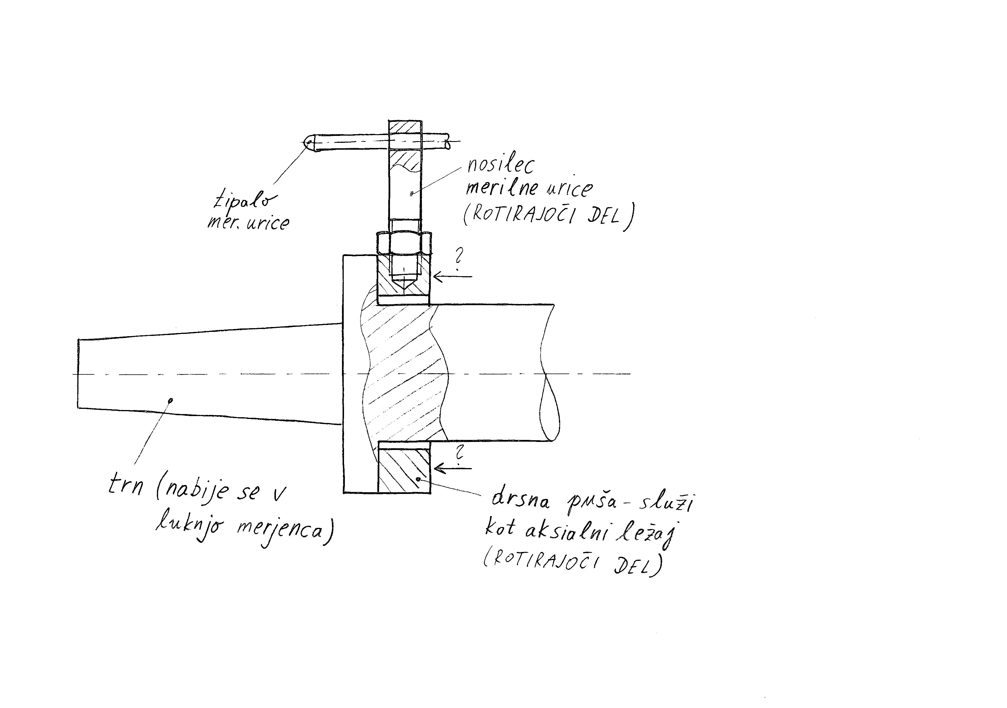

Rad bi naredil merilno pripravo za merjenje opleta (aksialnega krožnega teka) na celotnem krogu 360°. Izdelal sem trn in pušo z aksialnim drsnim ležajem. Zagotovljena je pravokotnost med delom, ki se nabije v merjenec in aksialnim naslonom. Puša je ploskovno brušena iz obeh strani, tako da sta stranici vzporedni. Med pušo in trnom je v radialni smeri zračnost.
Aksialni tek bom meril na 5 mikronov natančno, zato mora biti v aksialni smeri minimalna zračnost (toliko, da je še možno vrtenje).
Zanima me kako naj naredim fiksiranje puše v aksialni smeri, da bo naprava čim bolj točna?
Trn je premera 15 mm.
Premer na katerem bom meril pa je 130 mm.
lp, prom

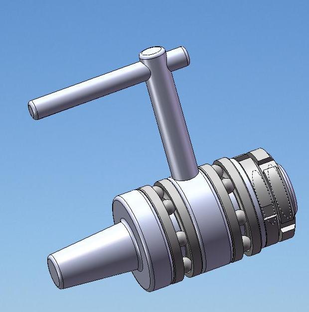

Če ti dopušča prostor bi bilo smiselno uporabiti, na obeh straneh, aksialni kroglični ležaj. Zaračnost bi nastavljal z dvema maticama. Zračnost bi lahko nastavil praktično na nulo, saj se to vrti zelo počasi in tudi trenje ne bi bilo preveliko.

OdgovorNapisal/-a jan.23 » 13.1.2008 21:22
Narisal sem model, kako si zamišljam to merilno napravo,... s krogličnimi aksialnimi ležaji.Slika
OdgovorNapisal/-a Žerjavar » 14.1.2008 7:39
Tako kot si prikazal, je mesto merjenja vsaj dvakrat bolj oddaljeno od osi vrtenja, kot mesto uležajenja. Če imaš v uležajenju 1 mikron zračnosti (kotalni ležaji imajo več) je to na mestu merjenja 2 mikrona možnega premika merilne priprave, kar moraš odšteti od zahtevane točnosti merjenja.
Mislim, da pride v poštev drsni ležaj. Ena stran je vodilna na čim večjem premeru, druga stran pa z vzmetjo pritiska.

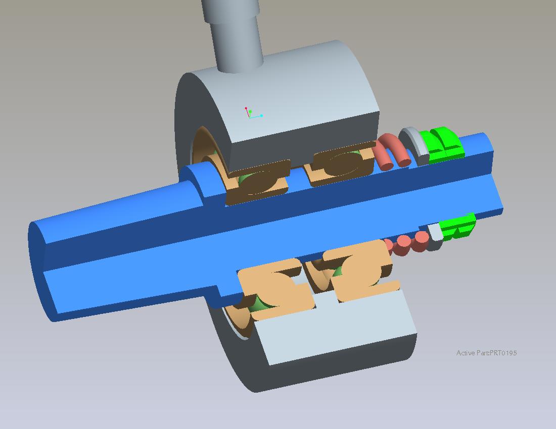

mislim, da je boljša rešitev z dvema krogličnima ležajema vrste 72xx s poševnim dotikom in s tlačno vzmetjo kot je predlagal granikar, da ti bo ta odpravljala zračnost. zapiranja ležajev nisem izdelal to boš rešil sam
slika:Slika
