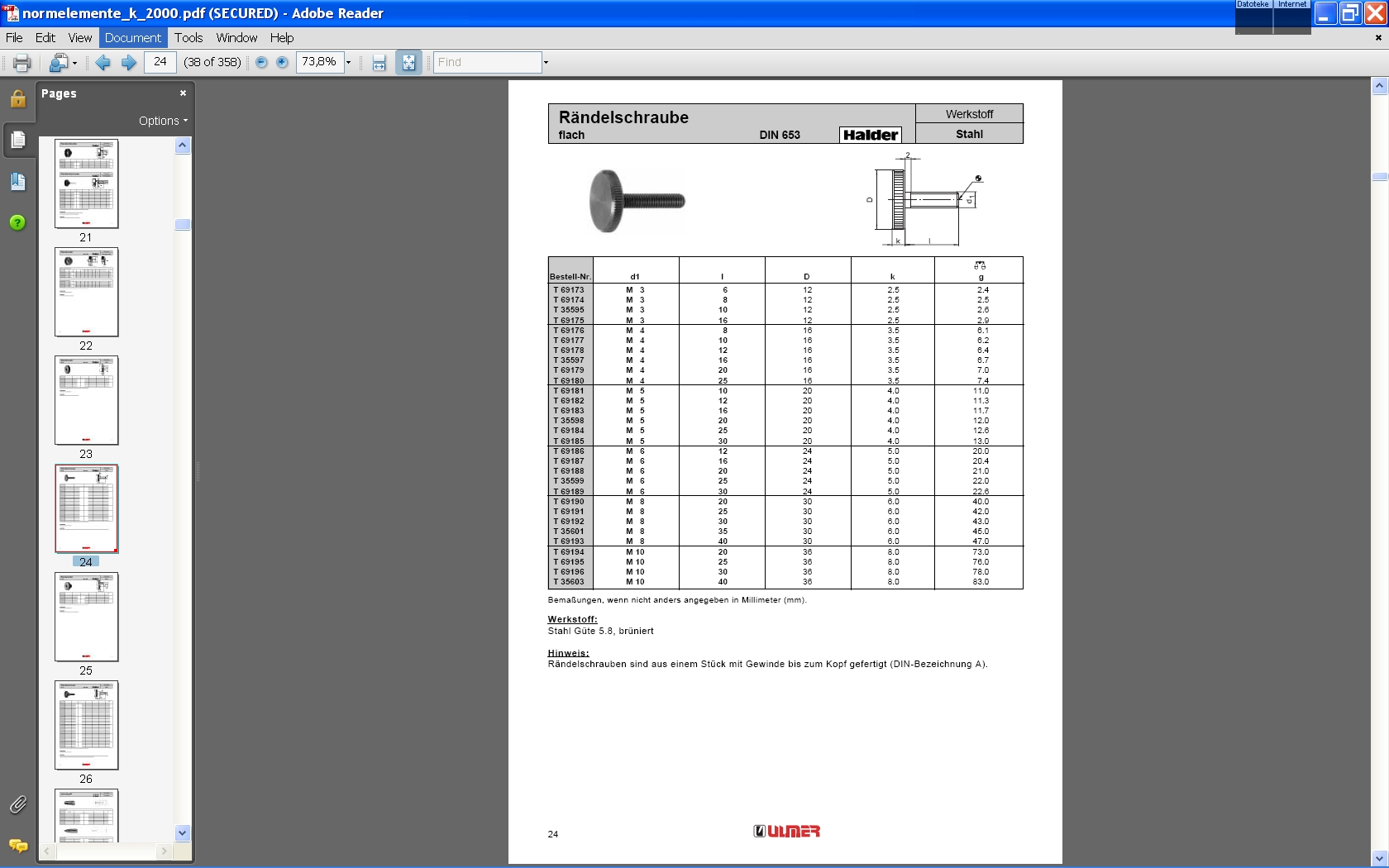

Iščem nastavitvene vijake (na sliki). Kako se dejansko pravilno imenujejo?

... vijak z narebričeno glavo, če si pa mislil tisti vijak s katerim se nastavlja npr. višina nog, to je pa nivelirni vijak.

Če iščete nivilirne vijake z plastično glavo se obrnite na
Plastiko Bevc.

Vijak je DIN 653, podoben, s stopnico pod glavo pa DIN 464.
