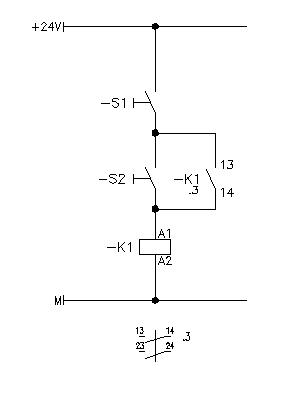

OdgovorNapisal/-a Žerjavar » 21.4.2008 7:22
Naj mi elektrikarji ne zamerijo risanje sheme.
Dodaj še pomožni rele, pa mislim, da bo delovalo.

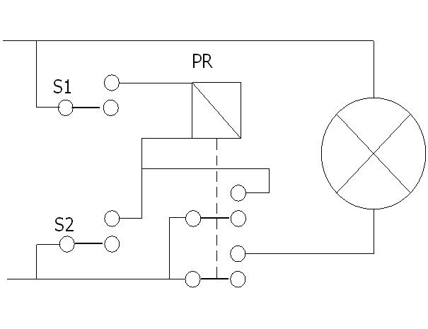

OdgovorNapisal/-a rh+ » 21.4.2008 21:42
Zdravo, pošiljam sliko. Glih preveč hud pulfer ni vse skup. L.P.

Moja ideja rešitve problema
