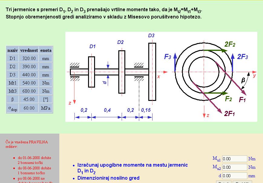

Zanima me, če se tukaj najde kdo, ki bi znal rešiti naslednjo nalogo. Zaželen tudi postopek... Ali pa vsaj namig, kako začeti (poleg statike,notranjih momentov,...)

Se že mudi? Postopek:
- Moment M2
- Sila F1 iz M1 in D1. Enako F2 in F3.
- Reakcije (sile) v levem ležišču. Pazi na smer sil (smer in velikost komponent).
- Obremenitve gredi pri vsaki jermenici (računaj za tisto stran jermenice, kjer je torzija večja).
- dimenzioniraj gred ob vsaki jermenici in se odloči za potrebni premer (ali pa oceni, kje so večje obremenitve in dimenzioniraj na tistem mestu).

sam postopek mi je sicer jasen....tudi reševal sem tako...ampak rešitev ni prava. Če bi se dalo komu rešit, bi bilo super
