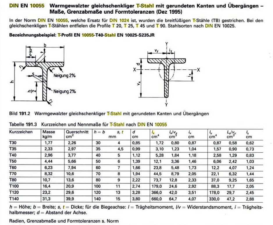

Živijo,
jst imam vprašaje glede odpornostnega momenta T-profila. Zanima me samo za T-profil 140, po din10055 standardu. V Krautovem priročniku je v tabeli, vendar mislim da je Wy nekoliko premajhen. Tako da če ima kašn točno številko bi mu bil zlu hvaležn.
Hvala lepa za odgovor

OdgovorNapisal/-a Žerjavar » 11.11.2008 19:03
T 140 / DIN 1024 iz leta 1963 / b = h = 140 / ex = 3,80 / A = 39,9 / Ix = 660 / Wx = 64,7 / Iy = 330 / Wy = 47,2
Če je po DIN 10055 kaj drugačen, pa ne vem.
OdgovorNapisal/-a mann88 » 11.11.2008 19:09
v Krautu l.2003 piše, da je Wy 46,7* 10 na 3 mm. Napake se lahko zgodijo, da množiš *10 na 4, kar velja za vztrajnostni moment ali pa imaš drugače postavljene osi in moraš vzeti Wz, ki je 47,2.

OdgovorNapisal/-a smetar » 11.11.2008 21:42
EE. To je to kar sm tjw vedt.
Hvala lepa za pomoč.
