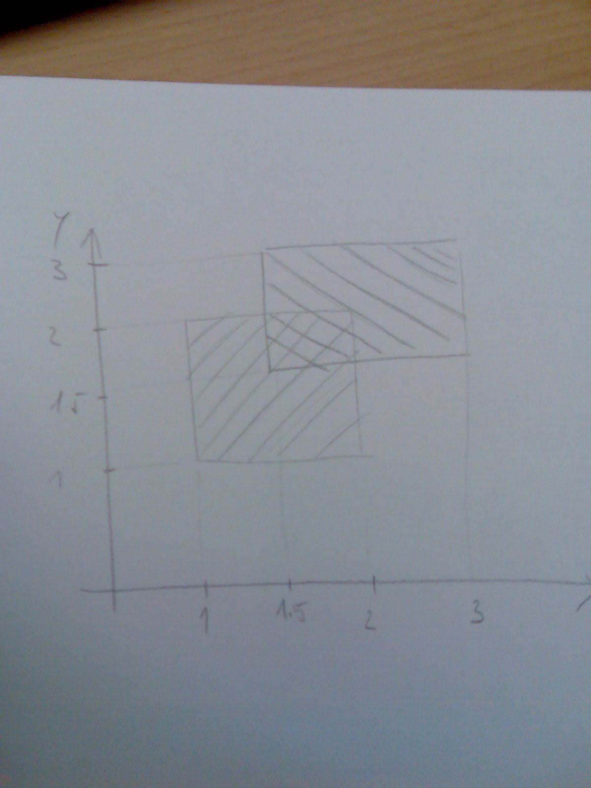

Ali mogoce kdo zna narisati tak graf v excelu (glej sliko), v bistvu je to več področij, množic točk. Predvsem mora biti prikazan presek množic. Imam podane samo točke ogljišč različnih pravokotikov.
Kako to narisati? Za pomoč prilagam risbo.
LP, P

Če je to dovolj:
Za vsako množico točk napišeš v tabelo točke oglišč (prvo oglišče ponoviš na koncu).
Za vsako množico točk, narediš "raztreseni" graf (narediš dva niza v istem grafu) z ravnimi povezavami med točkami.
Ne vem pa, če je v tem primeru možno pobarvati površino znotraj množice točk...

Super, deluje.
Hvala!!!
