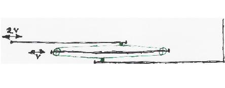

to naj bi izgledalo kot navadna drsna vrata na koleščkih,pogon z el.motorjem preko zobate letve ki je privijačena na vrata,poleg njih(vzporedno) pa je še eno krilo vrat,tu pa nastane problem,kako to drugo krilo vrat med seboj povezati z pogonskimi krili da se bodo odpirale in zapirale,mislim oboje ena malo bolj počasi ena pa malo hitrejše.(oba krila) Ko bo to spekjano se obvezno dobiva na kavici (pa še ob kom drugim).
za pomoč hvala

OdgovorNapisal/-a tihi » 8.4.2009 12:20
super :lol: funkcionera. kje in kdaj bova spila pivo.
Še enkrat HVALA
