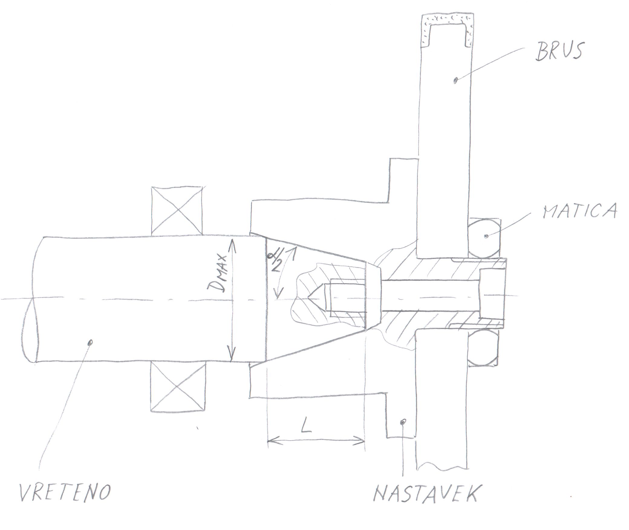

Na vreteno brusilnega stroja bi rad pritrdil brus preko konusnega nastavka. Nastavek bo privijačen, tako da NE potrebujem samozapornega konusa.
Rad bi uporabil čim krajšo dolžino konusa, ki bi pa še vedno zagotavljala centričnost obeh sestavnih delov. Prenos momenta ni problematičen, ker bo majhen. Kakšen kot α/2 naj naredim?
"Po občutku" mislim, da večji kot (α/2) omogoča, da uporabim krajšo dolžino konusa???
V mislih imam naslednji primer:
α/2=20°,
dolžina L= 15 mm,
max premer konusa Dmax= 35 mm
Ali obstaja kakšno priporočilo ali pa formula, za zgornje 3 parametre?
Naj še enkrat povdarim, da potrebujem predvsem soosnost med gredjo in nastavkom oz. brusom.
lp, masinist

Kakšnega priporočila ni. Sem šel pomerit na moj brusilni stroj kakšen je konus na vretenu. Konus je 1:5 in kot alfa/2 je 5,6549 stopinje. Lahko izbereš katerikoli kot, samo jaz ne bi delal večjega kot 10 stopinj (alfa/2). Pri izdelavi konusa, pa so stopinje samo za grobo orientacijo. Natančno pa se izdela konus, samo s pomočjo razmerja dolžina konusa napram premeru. To pa meriš z merilnimi uricami direktno na stružnici ali pa na okroglinskem brusilnem stroju.
