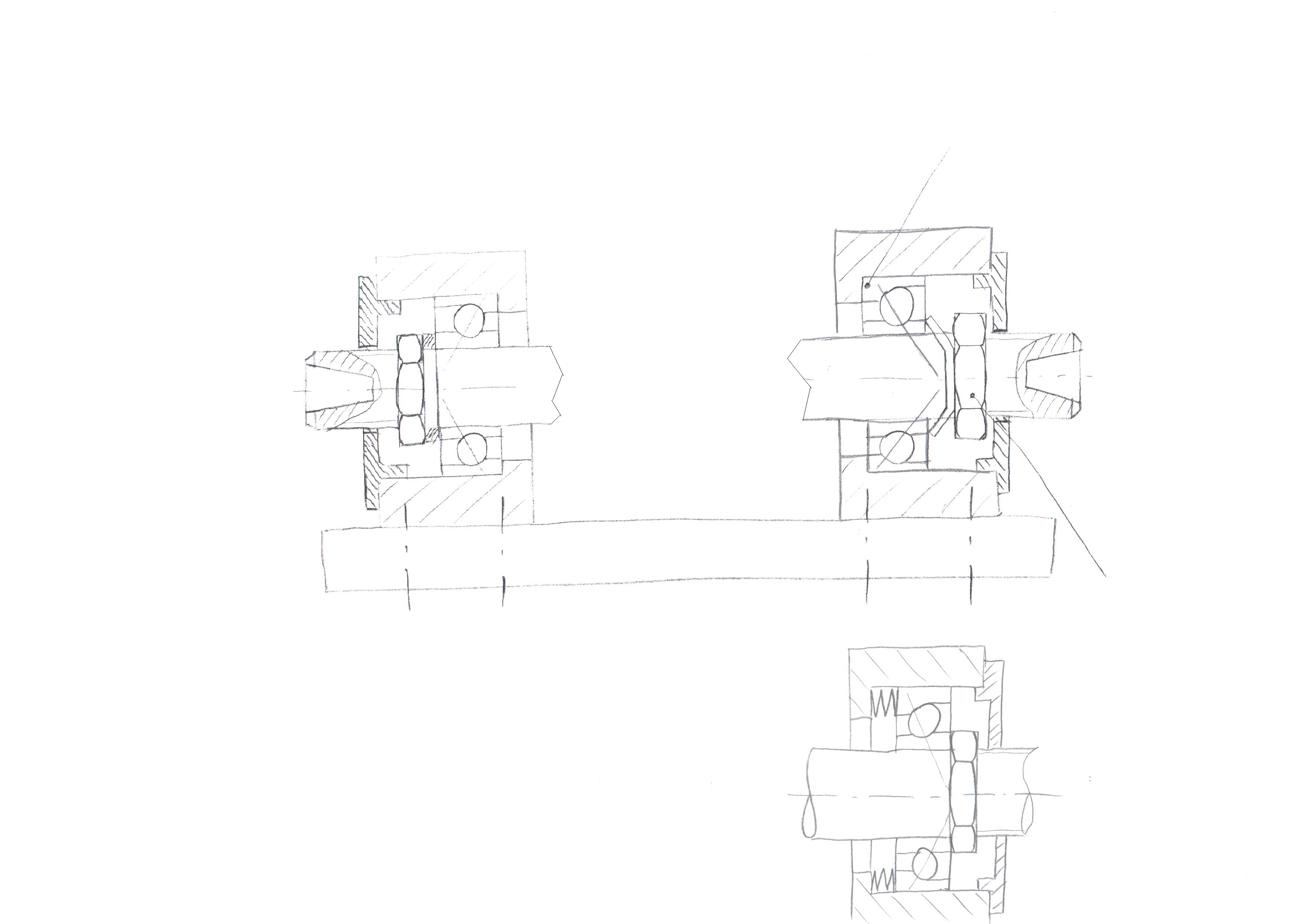

Delam manjši brusilni strojček, pa me zanima glede izvedbe prednapetja ležajev s vzmetjo.
Jaz sem si zaradi enostavnosti zamislil izvedbo s vzmetjo in matico na gredi.
V katalogu od proizvajalca ležajev pa sem videl izvedbo s vzmetjo, ki pritiska na zunanji obroč. Matica pa pritiska na notranji obroč.
Zanima me ali sta obe varianti enakovredni, ali je med njima kakšna razlika? Predvsem me zanima glede točnosti vrtenja (oplet gredi)?
lp, masinist

ležaji za vretena so izrecno serijaB719,B70C,B72C OZNAKE SO IZ KATALOGA FAG.stem da moraš določit kot
tlačenja 15 ali 25 stopinj pri nakupu povprašaj tehničnega prodajalca ne ekonomista.to je to.

Kot je pomemben zaradi sekanja srednjic in kompenzacije temperaturnih sprememb, če se prav spomnim. Pri preciznih vretenih za brusna vretena so vgrajene vzmeti, tako kot si narisal oziroma jaz sem videl eno veliko vzmet s premerom ležaja.
