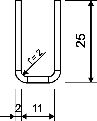

Mene pa zanima če se, da kupit U profil zunanjiih mer višina 25mm in šrine 11mm notranja mera debellina materiala 2mm.
Se da takšen profil kje kupit oz. se ga lahko samo upogne. In gdo mi ga lahko upogne.

In koliko je dolžina - 10 mm ali 2000 mm ali X mm?

Se opravičujem, ker nisem podal dolžine. Dolžina bi naj bila minimalno 1000mm

Še eno vprašanje:
A mora bit radij R11 ali je lahko R1 na dveh vogalih?

Z radijem pa je tako, manjši je boljše je. Najboljše bi bilo če ga sploh nebi bilo ;)

Na abkant to ne gre. Morda na kaki valjčni progi.
OdgovorNapisal/-a vouka » 29.5.2009 17:21
Seveda gre upogniti tudi na upogibnem stroju, ki pa mora imeti 'kolenasto obliko' smo včasih rekli, kar pa ima več ali manj marsikatera firma, kot sem jo imel na razpolago tudi na AMADA upogibniku v svoji nekdanji firmi.

Jaz uporabljam UKB orodja in mislim da ga Amada tudi.
V bistvu si niti ne znam predstavljati tako vitkega orodja, ki bi stisnilo tale profil s silo 4000 - 6000 N/lcm. (lcm = linijski cm)
No, za Al legure bi pa šlo... , ampak mi nimamo takega noža :)

Orodje obstaja,... bi bilo pa dobro, da bi Feerum podal še materila U profila. Tako, da bi lahko določili potrebno silo upogibanja.

Material pa je ST37-2

Za upogib na prizmi v=12mm, bi zadostovalo nekje 250 kN/m. Torej moraš samo še nekoga najti, ki ima tako orodje.
