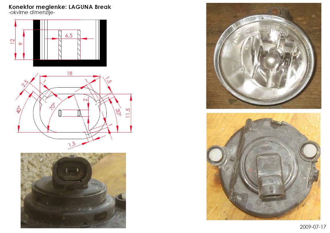

Na Renault-u Laguna sem zamenjal meglenke in naletel na en problem. Obstoječ konektor na vozilu je drugačen kot je konektor na novi meglenki. Na sliki je konektor meglenke, rabil pa bi protikos. Ali kdo ve kje bi se ga dalo dobit in kako se taka izvedba konektorja imenuje?

Hvala. Sem pogledal. Vendar vrže pod "konektorji" vsaj 200 vrst. A kdo mogoče ve ime tega al pa oznako. Prodajalci rezervnih delov za avtomobile nimajo pojma.

OdgovorNapisal/-a mitt » 24.7.2009 6:45
meni deluje kot standardni konektor za meglenke...:D
najbrž gre za h11 žarnico?
probaj pri lokalnem dilerju avtodelov. trgoavto, potokar, hercules, sipax,...
ic in hte 100% nimata avtodelov.

OdgovorNapisal/-a Lukec » 24.7.2009 8:18
mitt, sej je standardni konektor za meglenke, vendar je problem na avtomobilu. Možno je, da je nekdo v preteklosti nekaj čaral okol teh meglenk. Ti avtodilerji so v večini taka: ja bomo zrihtal ni problema, pol ni pa nič.
direktx, se strinjam, kabel kot rezervni del je svinjsko drag. Zato bi rad zamenjal samo konektorje. Vem da niso neč specijalnega. Problem je sam v tem da je sto različnih tipov in če bi vedu za ime tega konektorja ga sploh ni problem dobit.

OdgovorNapisal/-a mitt » 27.7.2009 21:30
ime konektorja: konektor za h11 žarnico. kot sem rekel, hte, ic, pa tudi farnell in slični ga najbrž nimajo.
predlagam da uporabiš navadne kabelčevlje, bo še najlaže pa najhitreje. če jih pa malo voda dobi jim pa tudi ne bo preveč škodlo, sploh če jih fajn oblečeš s termo bužirko..
