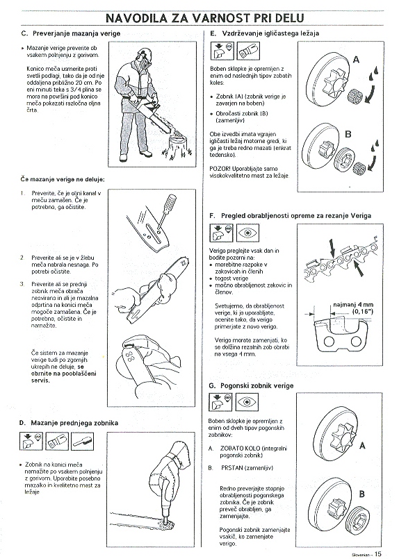

Danes mi je zablokial ležaj na listu motorne žage Husquarna. Zaradi tega se je list na koncu pregrel in spremenil barvo. Po ohladitvi se je ležaj precej na trdo vrtel.
Šel sem in nabavil novi list. Sedaj me pa zanima ali je potrebno ta ležaj kaj dodatno mazati z mastjo ali oljem? Ali je dovolj že tisto olje, ki maže verigo?

Verjetno mislite na meč pri motorni žagi...
Se pa maže z mastjo in s pomočjo posebne mazalke za motorne žage. Na meču je mislim, da na obeh straneh lukna v katero se "natlači" mast.

Kapljico olja (ali zrno masti) v luknjo na koncu meča pred vsakodnevno uporabo. Pri nas je moj oče ko je pozimi delal v gozdu vsak dan zjutraj kapnil olja, pa je to to, nikdar zaribalo. ampak samo kapljica je dovolj, vem pa da je imel kar eno dizelsko olje :lol: , ne mast....

Jaz nisem mazal pri vsakem polnjenju,temveč enkrat dnevno,pa če sem rabil cel dan ali samo malenkost,uporabljam pa LPD mast ki je res kvalitetna in pri tako majhni porabi je cena zanemarljiva.

Preveri, ali ti dela oljna črpalka.
Meni je se podobno zgodilo včeraj, nakar ugotovim, da mi ne dovaja olja. Po parih urah expirementov sem ugotovil, da je padel filter iz dovodne cevi za olje (dokler nisem poiskal risbe rezervnih delov sploh nisem vedel da manjka). Ko sem nameščal filter nazaj na cev sem ga hotel pritrdit, pri tem pa sem ga poškodoval. Tako da grem jutri v akcijo za novega pa še vzmet od sklopke, ki mi jo je odneslo, ko se je sklopka odvijačila pri odprtem pokrovu !!!

ta stara "štilarca 50AV" je imela zamašen dotok zraka v rezervar olja, in ni in ni mazala , zategovala verigo pa spet spuščala. Serviser predlagal v odpis pa novo kupit.
Potem sem očistil luknjico na pokrovčku :D potem pa "amerika".
Kapljica olja "verigol..." v luknjico , vsake kvatre pa meč konkretno očistit.
