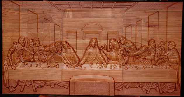

zrnoo napisal/-a:Modela nisem jaz delal.Nekje na netu sem ga izbrskal. Les je češnja. Moja "mašina " model velikosti 400x300 dela okrog 12 ur :-(.
Ni direkt s stroja. Brušen je z gobico. Za pripravo modela uporabljam ArtCam.
Zadnja večera, češnja, 720x370, globina 15, čas dela 24 ur.
24 ur :o :o to ti ja more naredit v 5-7ur v zelo dobri kvaliteti.Kakšne imaš pa potem parametre obdelave?
Jaz uporabljam za podobne reliefe pomik 2-3m/min in korak 0.3-0.4mm z enoreznim rezkarjem 3mm/kugla in obrati 15-18k/min.Nebi delalo več kot sedem ur z grobim rezkanjem vred za to velikost.
Drugače pa res lepi izdelki :D :D
