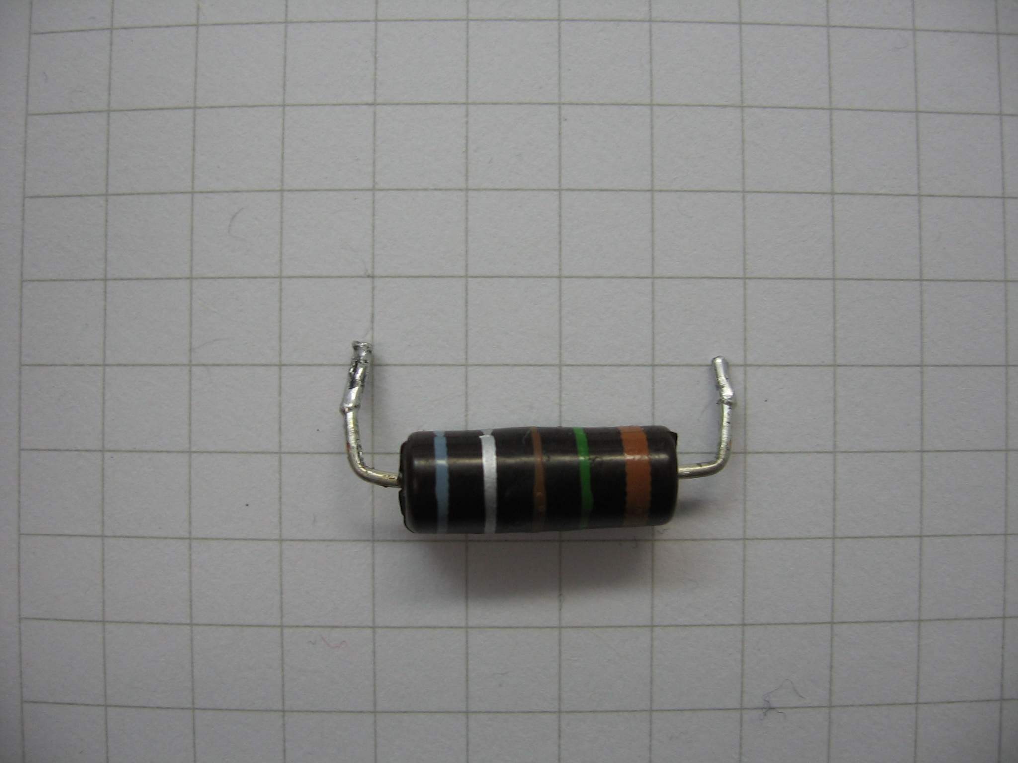

Imam barvno lestvico, pa vseeno ne vem ...prosim praktike da mi razlozijo s katere strani zacnem brati barve da dobim številčno vrednost upora (zlata in srebrna naj bi bile za toleranco in na kocu, kje so??)
Limam slikico.

Jaz dobim:
681x5=3405ohm ????

OdgovorNapisal/-a direktx » 27.11.2009 8:08
681 * 100 000 ohm 1%
Debelejša črta je na desni kot v tabeli

OdgovorNapisal/-a valdo » 27.11.2009 8:32
ce so samo tri crtice pa je zapis levo poravnan

OdgovorNapisal/-a Dusaan » 27.11.2009 12:32
Če me spomin ne vara je to 681x10^5 ohm-a, oziroma 68,1 M ohm-a.

OdgovorNapisal/-a franca » 27.11.2009 18:02
Točno, s toleranco 5% (seveda+-).

OdgovorNapisal/-a Purly » 27.11.2009 21:52
1 = modra - 6
2 = siva - 8
3 = rjava - 1
4 = zelena- x 100 k
5 = rjava - toleranca +/- 1%

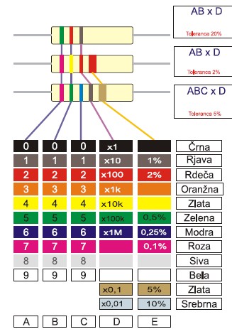

OdgovorNapisal/-a Purly » 27.11.2009 21:58
še to pri sistemu s 5 črticami je
peta toleranca in sicer:
rdeča +- 2%
rjava +- 1%
zelena +- 0,5%
pri sistemu s 4 črticami pa je četrta toleranca v (%)
brez +-20
zelena +-0,5
rjava +-1
rdeča +-2
zlata +-5
srebrna +-10
