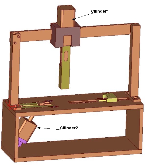

Izdelati moram pripravo za testiranje nekih kosov. Na to pripravo sem vgradil dva pnevmatska cilindra hoda 40 mm. Sedaj pa so zahteve, da namesto pnevmatskih cilindrov vgradim elektromotorje – celotna naprava naj bi delovala na elektriko. Kje naj dobim take servo motorje in vso pripadajočo elektroniko. Axialni hod motorja naj bi bil 40 mm. Zaželeno bi bilo da se motor pod določenim pritiskom, okrog 30 kg ustavi, sila pritiska na motorju naj bi bila nastavljiva.

Naj razložim princip delovanja priprave. S cilindrom 1 bom kos vpel. Cilinder 2 pa bo prožen kos , ki ga bom testiral upognil do določene lege. Pod cilindrom 2 bo merilna priprava, ki bo merila silo pritiska pri določenem upogibu testiranca. Rezultati bodo primerjalni.
Za enkrat sem predvidel pnevmatske cilindre kjer je možna enostavna in poceni regulacija, in jih bomo tudi vgradili. Pripravo pa bomo uporabljali tudi tam kjer ni možno dostopati do izvora stisnjenega zraka.
Nekaj sem gledal na Festo.si, kot mi je predlagal –M -, – Električne valje DNC na katere se pritrdi ustrezen motor. Mislim, da bi bila to najenostavnejša rešitev, saj bi vse izvrtine ustrezale zamenjavi. Vendar pa je problem velikost tega cilindra z motorjem (precej zaleže) in seveda cena!?
