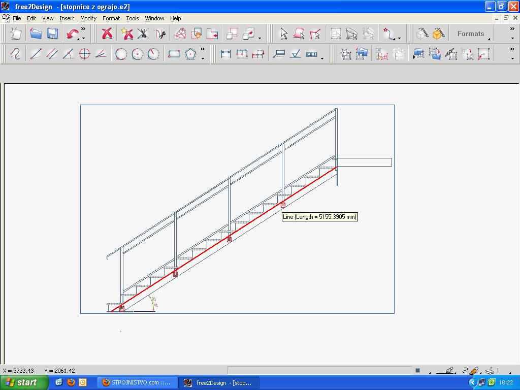

OdgovorNapisal/-a KOUTER » 26.1.2010 13:16
Nosilca sta UNP 120 dolžine cca 5000mm povezana 3x z cevjo 40x40x2 na razdalji cca 1200mm .Zgoraj sta privarjena na ploščato jeklo deb. 15mm in privijačena v ab.ploščo z M16 vijaki.Spodaj sta tudi fiksirana v temelj z vijaki.Problem je v zvijanju profilov levo desno ki pa ni veliko je pa moteče.
Prosim za nasvet kako jih ojačati z diagonalami da bo tudi izgled ok.
Še nekaj:Na skrajnem zg. in sp. delu desnega nosilca ne morem variti ker so tam vijaki od ograje.

OdgovorNapisal/-a KOUTER » 26.1.2010 18:15
Sem že v štartu zrisal na hitro ampak že toliko časa nisem lepil slik da sem že pozabil.

OdgovorNapisal/-a hrustalec » 26.1.2010 18:42
Pozdrav
Predvidevam, da še lesa nimaš montiranega. Ko ga boš montiral ti bo precej ojačal. Imaš kakšno možnost pritrditve na steno. Če bi imel cev bi jo lahko napolnil z betom, bi tudi bilo veliko bolj togo.

OdgovorNapisal/-a KOUTER » 26.1.2010 19:44
Pohodna stopnica je pocinkana rešetka 1000x300x30(zunanje stopnice) vijačena.
Žal ne morem pritrditi nosilcev v steno kar bi bilo sicer najlažje.

OdgovorNapisal/-a Demz » 27.1.2010 6:33
Zapri U profila po celi dolžini s 3mm pločevino, tako da nastane v bistvu cev. Saj ni treba variti neprekinjeno po celi dolžini, zadostuje prekinjen var npr. 20-100-20 .
Vmesne 40 x 40 pohištvene cevi bi pa zamenjal z npr. fi 76 ali 88 mm, da zmanjšaš torzijo stopnišča.

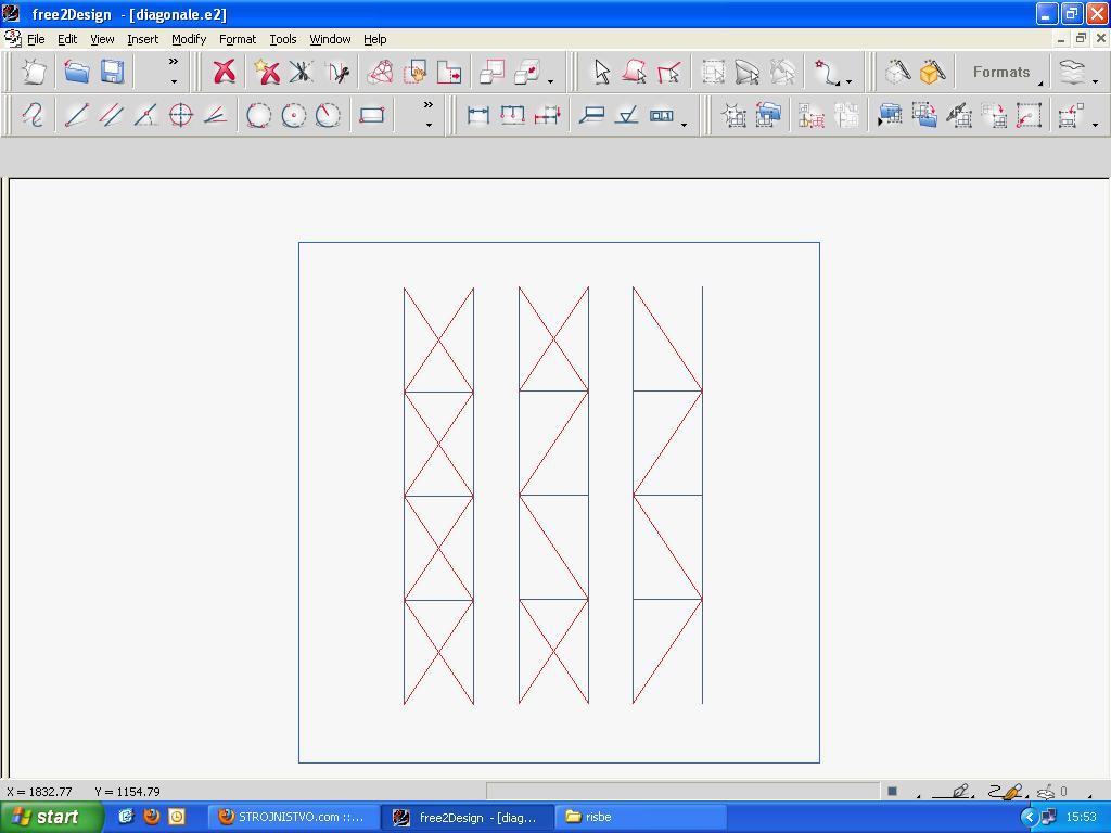

OdgovorNapisal/-a KOUTER » 28.1.2010 15:57
Zapiranje nosilca ne bi prineslo znatnega izboljšanja ker se zvija v horizontalni smeri.Po moje pride v upoštev edino zavetrovanje.Ne vem pa ali naj dam med nosilca diagonale med vsemi tremi povezovalnimi cevmi križno ali enojno ali samo med zg.in sp. cevjo križno ali........

OdgovorNapisal/-a Demz » 28.1.2010 19:08
Tebe muči torzija, zato se zadeva ziblje. Za zavetrovanje je še vedno čas, glede na to da je estetsko grdo.
OdgovorNapisal/-a KOUTER » 28.1.2010 20:13
Če je problem samo v torziji sem zajeb. samo dimenzijo povezovalnih cevi?Tvoja rešitev v tem primeru ne pride v upoštev ker je stvar pocinkana in pobarvana in bi rad čim manj varil.Okrogle cevi pa tudi ne(spodaj imam tasta).Kaj pa poh. cev od pasnice do pasnice (ustrezne dimenzije???)ki bi jih privaril ob obstoječe pov. cevi ali bi bil s tem problem rešen?

OdgovorNapisal/-a Demz » 29.1.2010 6:51
U profil torzijsko ni trden. Če bi hodil po stopnicah točno po sredini in enakomerno obremenjeval obe rami, zibanja ne bi bilo. To uvijanje ram pa rešiš tako kot sem prej napisal. Rekel si namreč, da nihanje ni veliko, je pa moteče.
Ker gre očitno za stanovanjsko hišo, sem predlagal to. Če je pa industrija itd... , je pa najcenejša in najhitrejša rešitev zavetrovanje. (Pa najbolj grda tudi :-?.)

OdgovorNapisal/-a Žerjavar » 11.2.2010 9:47
Nosilec ima tudi nekaj vzdolžne tlačne sile, vitkost pa je 310 - horizontalna nestabilnost.
Predlagam diagonale kvadratna cev 40 x 2 po desni skici. Obstoja varianta po levi skici da uporabiš žico 5 mm in napenjalce M8.
