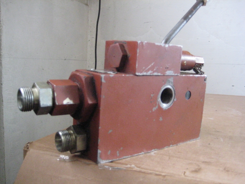

lepo prosim , če mi lahko gdo pomaga. Imam hidravlični ventil, pa ne vem kje se priklopi cev iz črpalke ,katera gre na cilinder in kje je obtok ?
Je pa to hidr. ventil od viličarja.
Prilagam sliko.

Ponavadi so vsekane oznake-P za pritisk-dovod iz črpalke, T povratek v rezervoar, A in B pa na cilinder.

Spodnji ima oznako P, stranski pa oznako R

Verjetno je na ventilu tudi kaka ploščica, kjer piše tip tega ventila. Preberi podatke iz ploščice in jih pogooglaj.

P je tako kot je napisal sajko tlak-črpalka R je "rikverc" ali T tank-rezervoar
