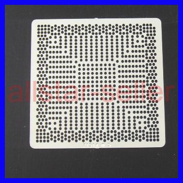

Zanima me kje in predvsem s katero tehnologijo bi izrezali podoben template kot na priloženi sliki. velikost je cca 30×30 mm velikost luknjic je 0.60 mm med lukjicami pa je mislim da 0.10 mm
Bi to lehko na vodni rez ali je premajhna zadeva ?

OdgovorNapisal/-a EMU » 9.4.2010 10:51
- material
- število kosov
- toleranca (namen)
- je lahko v MB ali pride v poštev le Lj :cry:

OdgovorNapisal/-a umetnik1 » 9.4.2010 11:18
Laserski izrez !

OdgovorNapisal/-a Jarc » 9.4.2010 11:34
Ja materijal je 100% inox ker mora prenest cca 240-300 stopin segrevanja in to čimvečkrat.
Debelina mislm da je tam 0.50 - 0.60 mm
število kosov zaenkrat 1 ampak če uspe bo treba narest še kakšnega sicer z malo drugačno razporeditvijo luknjic.

OdgovorNapisal/-a Franci S » 9.4.2010 11:42
Na laser izrezati premer 0,6mm ? Odpade...
Za ta denar je tole to!

OdgovorNapisal/-a toolmaker » 9.4.2010 11:54
Zdravo a imaš to sito ali kakšno podlogo za čipe?
Take podobne dele veliko krat delam, samo smo pa iz MB.

OdgovorNapisal/-a miha_mm » 9.4.2010 12:29
A obstaja kakšen mini laser? :)

OdgovorNapisal/-a rok183 » 9.4.2010 12:35
Povprašaj njih, mislim da ti bodo lahko pomagali, pa še zelo so odzivni.
PMV d.o.o.

OdgovorNapisal/-a pločevinar » 9.4.2010 14:40
Preveri na:http://iskraemeco-lab.si/show/fotokemicna-izdelava-kovinskih-sestavnih-delov
