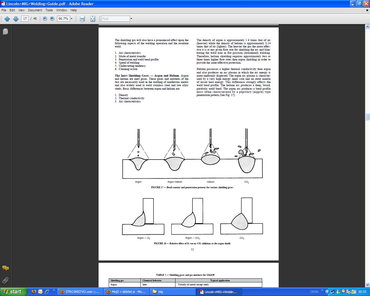

eto... lažje razumet...
Var je pri Argonu veliko tanjši (uvar je še vedno globok) in ima manj spremenjeno strukturo varjenca. Argon in Helij sta zaščitna (inertna) plina in pravo nasprotje CO2-ja, ki je aktivni plin in aktivno sodeuje pri varjenju. Od tod MIG - MAG, IG pomeni Inert gas, AG pa aktiv gas (CO2 ali celo delež O, kot je že nekdo omenil
Iz slike se vidi zakaj Argon kljub ceni :)
l.p. Jože
