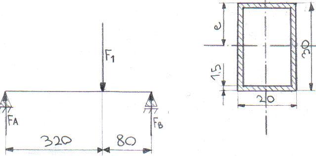

jutri (ponedeljek) imam projektno nalogo za predstaviti in mi je profesor že v naprej reku da me bo uprašau kako pa je z togostjo (izdelau sem nihajne vilice iz aluminja s trdnostnim računom) in mi je reku da bom našu use kar rabim u strojniškem in zdej vidim da u strojniškem ne piše nič o togosti zato bi prosu če ve kdo enačbo za izračun naj mi jo pove, vem da nastopi notri v enačbi vztrajnostni moment, dolžina, modul elastičnosti in še nekaj ki se zdej ne spomnem

sem našel enačbo tako da hvala vseeno..
enačba za poves f=M*l/(E*I)

OdgovorNapisal/-a Žerjavar » 14.6.2010 5:19
Približno :o tako, vendar še nekaj manjka. Pri glazbenih vilicah je vsak krak konzola, vpeta na stičišču krakov in podstavka. Formula f=M*l[nad]2[/nad]/(3*E*I) velja za deformacijo na koncu kraka vilic, če sila, ki povzroča moment deluje tudi na koncu kraka in je krak raven ter po vsej dolžini enakega prereza. Dejansko je krak v začetku ukrivljen, običajno tudi večjega preseka, pa je izračun bolj kompliciran.

OdgovorNapisal/-a Žerjavar » 15.6.2010 10:48
Ne razumem! Narisal si nosilec na dveh podporah, vilice so vedno konzola.
vilice = palica kot osnova, iz nje na istem mestu izhajata dva (tri, ...) kraka pravokotno na osnovo, ter se ukrivita v smer nadaljevanja osnove. Konci krakov so prosti. Pritrjena je osnova. Nekaj takega kot kos jedilnega pribora.

OdgovorNapisal/-a Žerjavar » 20.6.2010 5:19
Ta enačba nikakor ni mogla biti prav! Kontroliraj enote, pa boš videl, da ti v števcu manjka "m". Ne glede na vrsto obremenitve ter vrsto in položaj podpor manjka tudi konstanta (v imenovalcu 2 do 84).
