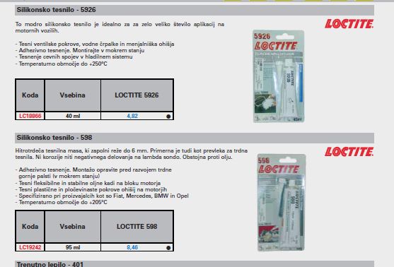

OdgovorNapisal/-a Ranger » 1.8.2010 8:05
V trgovinah z avto deli dobiš razne tesnilne mase odporne na temperaturo, olja, gorivo, atifriz, itd. Črne, rdeče, različne. Locktite...
GMT-avto plus
Euroton
Jaz za tesnenje določenih sklopov uporabljam takšne mase. "Problem" lahko nastane pri blokih eksplozijskih motorjev pri katerih je uporabljena točno določena debelina tesnila. V takem primeru se lahko zgodi, da ko boš zadevo zategnil boš preveč obremenil ležaje, ker se da tesnilna masa popolnoma sprešati. Jaz sem v Inpos-u dobil tesnilo velikosti cca list A4 (imajo debeline od 0,5 do 5mm) namastil eno stran bloka jo odtisnil, izrezal in dobil potrebno tesnilo. Vzelo mi je malo več časa saj sem delal dvakrat, ker sem jo pri prebijanju luknjic s sekačem seveda pretrgal ampak v drugo je uspelo.
Srečno.
Ranger
Prispevkov: 195
Pridružen: 13.7.2010 1:05
OdgovorNapisal/-a Ranger » 1.8.2010 8:10
Ma pozabil sem vstaviti fotko:

OdgovorNapisal/-a ciavi » 1.8.2010 12:28
Aha no hvala.
Verjetno bom šel kar v trgovino po Loctite.
