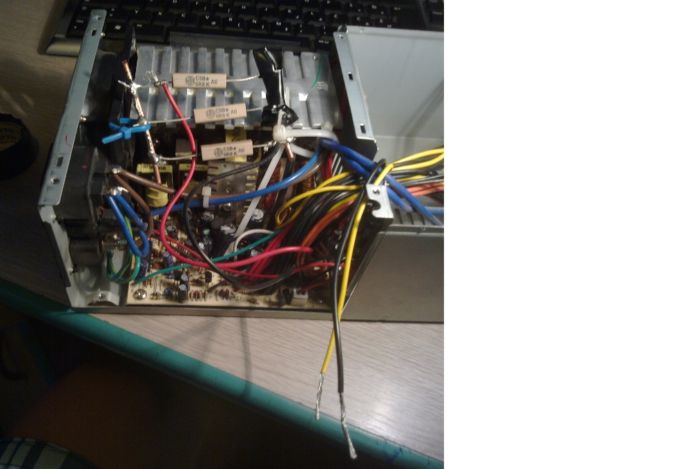

ja js sm delou po tem navodilu: http://www.reber.si/nasveti_in_ideje/na ... /index.htm
pa na konc slabo piše kere žice so prkloplene na upore, kere pa ti dajo 12v?
(a js kar eno rdečo pa črno na upor peklopim al kaj?

Eno črno in eno rdečo povežeš na upore in potem imaš na rumeni + 12V na še eni črni pa maso.
Črna žica iz napajalnika je masa za 12 in 5 voltov , rumena je +12V rdeča pa +5V.

OdgovorNapisal/-a trhljen » 20.8.2010 12:59
a je tko prov?

OdgovorNapisal/-a supersonic » 20.8.2010 17:47
res je kar si napisal, napajalnik rab en signal al kontakt k ga dobi iz matične, oziroma stikala za vklop računalnika, sicer nevem točno za kateri dve žici gre, vendar pa imas na googlu polno tutorialov za pravilno vezavo.
