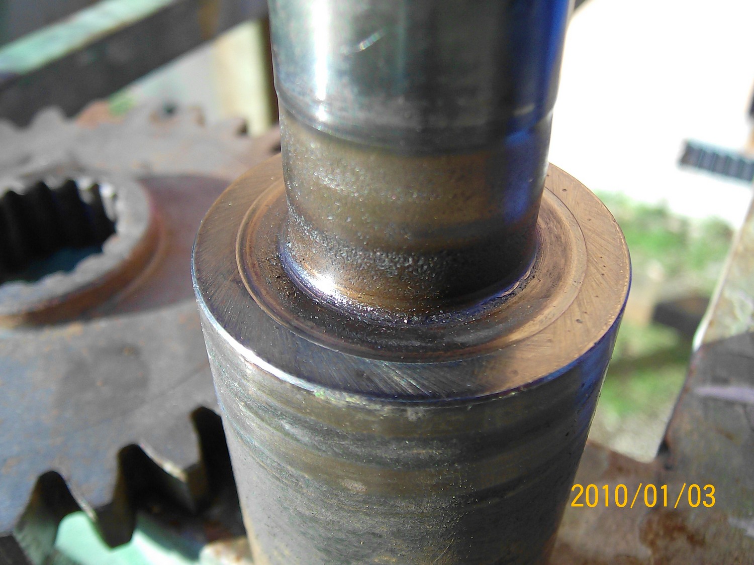

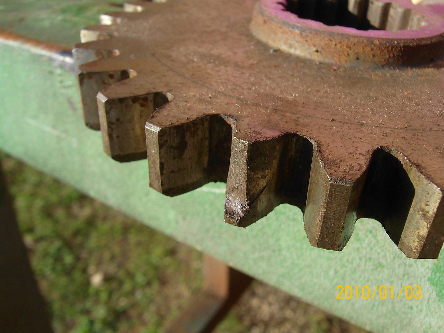

potrebujem kakšno dobro idejo, kako in s čim popraviti oz. navariti zob na zobniku in ležajno mesto na gredi. Najbolj bi mi ustrezalo, če bi obstajale kakšne elektrode za navarjanje takšnih zadev. Oba dela sta od Sipove rotacijske kosilnice. Zobnik ima premer ~120mm in višino ~12mm, gred pa je premera ~25mm.
Če se kdo ukvarja s popravili takšnih zadev, naj sporoči kolikšna bi bila cena popravila obeh delov.
Hvala vsem za pomoč.

Karkoli boš naredil z navarjanjem je samo začasna rešitev trajna je oba dela nova je pa cenovno bolj ugodna tista z navarjanjem ampak to ni tek na dolge proge,poleg tega pri navarjanju pride do razkaljenja,če je zobnik kaljen pri gredi pa do deformacij ukrivitve in podobno zato je najboljše rešitev kar se mene tiče oba dela nova ne bom pa trdil počakaj še na mišljenje drugih pa lp. :)

Za gred bi verjetno prišlo v poštev lasersko varjenje, mogoče celo TIG, potem pa brušenje...Za zobnik pa najbolje nov po moje...bodo še ostali povedali svoje mnenje.

A ti je ležaj zaribal, da je gred pobralo?
lp, masinist
masinist
Prispevkov: 814
Pridružen: 18.12.2008 16:46
OdgovorNapisal/-a bpod » 3.1.2010 17:55
Kosilnica je bila nekoč že popravljana, vendar bolj na "horuk" in je bil ležaj ves čas obremenjen z neko poševno obremenitvijo. Ležaj je bil neverjetno vzdržljiv, gred pa malo manj... :lol:

Kolikor vidim zobnik, je poškodovan samo en zob, pa še ta od udarca na vrh zoba, da se je malo nižje razlezel (naštauhal) in sedaj v vprijemu kajla. Če imaš razloge, da sam urediš, možno. Zmontiraj ga, da bo v vprijemu. Kjer pride poškodovan zob v vprijem, z barvo namaži protizobnik, da se ti bo na nabuhlini poznalo, kje je pretesno. Z malo brusilko in fino ploščo (lamelno) odbrusiš pobarvano. Poizkusiš znova v vprijem in ponavljaš brušenje, da prideš z zobom lepo skozi. Kar bo na zobu materjala manjkalo, ne bo vplivalo na delovanje. Kolikor stvar poznam, se gre za visoke vrtljaje in pogon velikih vztrajnostnih mas. Delni izpad enega zoba ne bo imel vpliva.
Za gred pa najprej ugotovi, ali je poboljšana - po navarjanju jo boš grobo ostružil, poboljšal in fino stružil. Malo problematično! Če pa misliš koga nategniti s prodajo, pa ležaj na obstoječo gred prilepi.

Ja, Žerjavar, ravno zato, ker je zobnik obremenjen z neznatno obremenitvijo, če ga dam na zadnji disk (razen če se kam zaletim z diskom), mi je popolnoma nesmiselno kupovati nov zobnik. Zadeva je celo s tako poškodovanim zobom delovala nekaj sezon. Btw, nov zobnik stane več kot 80€. Ne vem pa s katero elektrodo bi tole povaril. Bi bila EVB ok?
Še to: Gred je že originalno varjena. Tanjši del je vstavljen v večjo pušo, ki ima notranje ozobljenje in je vse skupaj zavarjeno, postruženo in pobrušeno.

bpod napisal/-a:"... Btw, nov zobnik stane več kot 80€. Ne vem pa s katero elektrodo bi tole povaril. Bi bila EVB ok?
Pri zobnikih ni heca. Ko se bo zob spet odkrhnil lahko odkrušek pride v vprijem in boš imel oba zobnika zanič. Pa te bo stalo malo več kot pa 80E. Ker tudi tako zasilno popravilo ni zastonj, se preden kaj delaš vprašaj če sploh kaj profitiraš glede na možne posledice in vrednost kosilnice.
Sem napisal - odbrusi tam, kjer je materjala preveč, kjer manjka, pa pusti kot je. Zobnik je prav gotovo poboljšan in vsako navarjanje bo imelo negativni vpliv na širšo okolico.

Gred enostavno navari s co2,vendar počasi vsak var z nasprotne strani,da ti gred ne zvije.potem pa postruži na končno mero,nabavi nov ležaj in to je to.Kot vidim s slike gred ni kaj posebno trda ker jo je zariban ležaj tako posnel.Lim pa ne pride v poštev ker je med gredjo in novim ležajem že preveč tolerance.zobnik pa navari elektrodo ki je modre barve-in oznake-E312-17.Nato pa lepo obdelaj.Če ti je do sedaj tak poškodovan zobnik zdržal tok sezon potem sedaj ne sme biti nobenih težav.

Jaz zobnika ne bi varil.
Odbrusi kar je odveč tako kot ti je Žerjavar predlagal.
