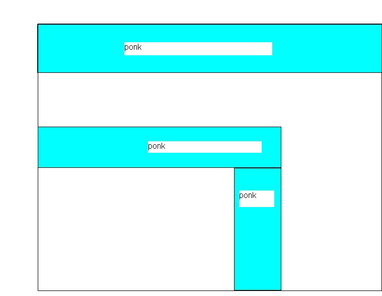

OdgovorNapisal/-a čopi » 15.12.2010 17:14
Jaz mam otok in naslonjen na zid....tisti ki je naslonjen na zid je kot si ti rekel samo za razno šaro........ker se samo nabira ko pa rabiš prostor pa šaro samo malo potisneš na kraj 8). Skratka priporočam otok!
tako imam rešeno zadevo:
čopi
Prispevkov: 604
Pridružen: 2.10.2005 11:23
OdgovorNapisal/-a Demz » 15.12.2010 18:04
Jaz imam dva 6 m dolga ponka ob zidu, pred kakimi 5 - 7 leti sem pa postavil v delavnico še dva "otoka", kot si se izrazil :) , ravno zaradi tistega nereda. Sedaj se dela bolj ali manj samo na "otokih, na klasičnem ponku se pa nabira ves hudič, samo pospraviti ga noče nobeden!
Imam pa tudi primer, ko je pult samo z eno stranjo pritisnjen ob zid, ostale tri strani so pa za delat. Samo pol pulta je na razpolago, druga polovica proti zidu je zopet ful založena z bogve čim vse! Od tu tudi ideja, da sem šel na otoke. To je zares dobra rešitev.
